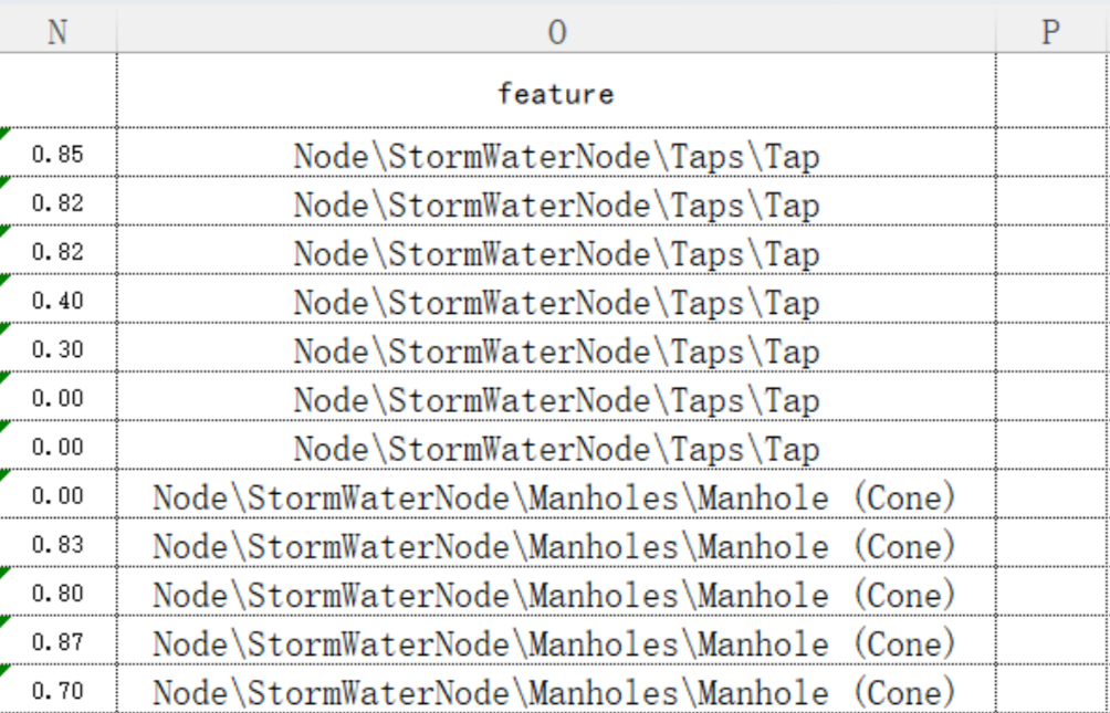

在导入excel表格生成连接节点时,已经指定了连接节点的特征定义,为什么生成的不是连接节点?
原因是连接节点和普通节点放在一个工作簿里,所以都按照普通节点来生成了。

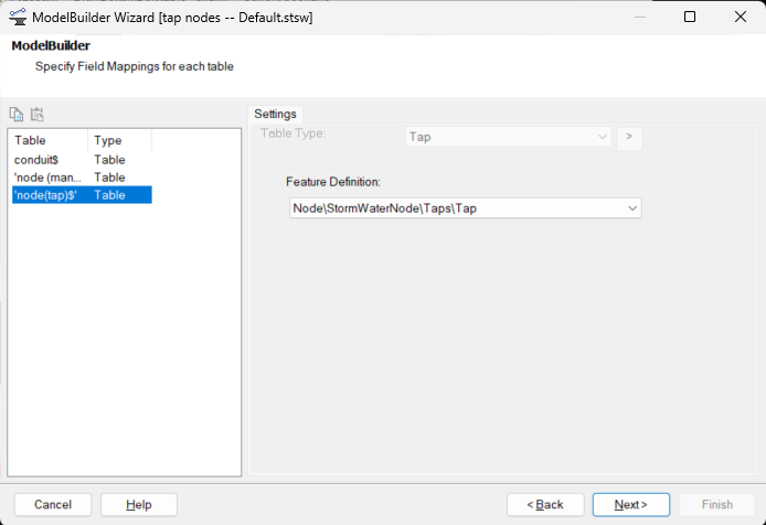

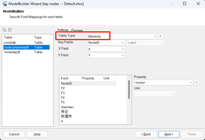

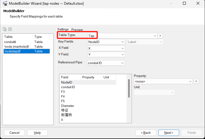

正确的做法是把连接节点和普通节点放在两个工作簿里,且不需要在工作簿里指定特征定义,直接在映射的时候选择特征定义即可。
