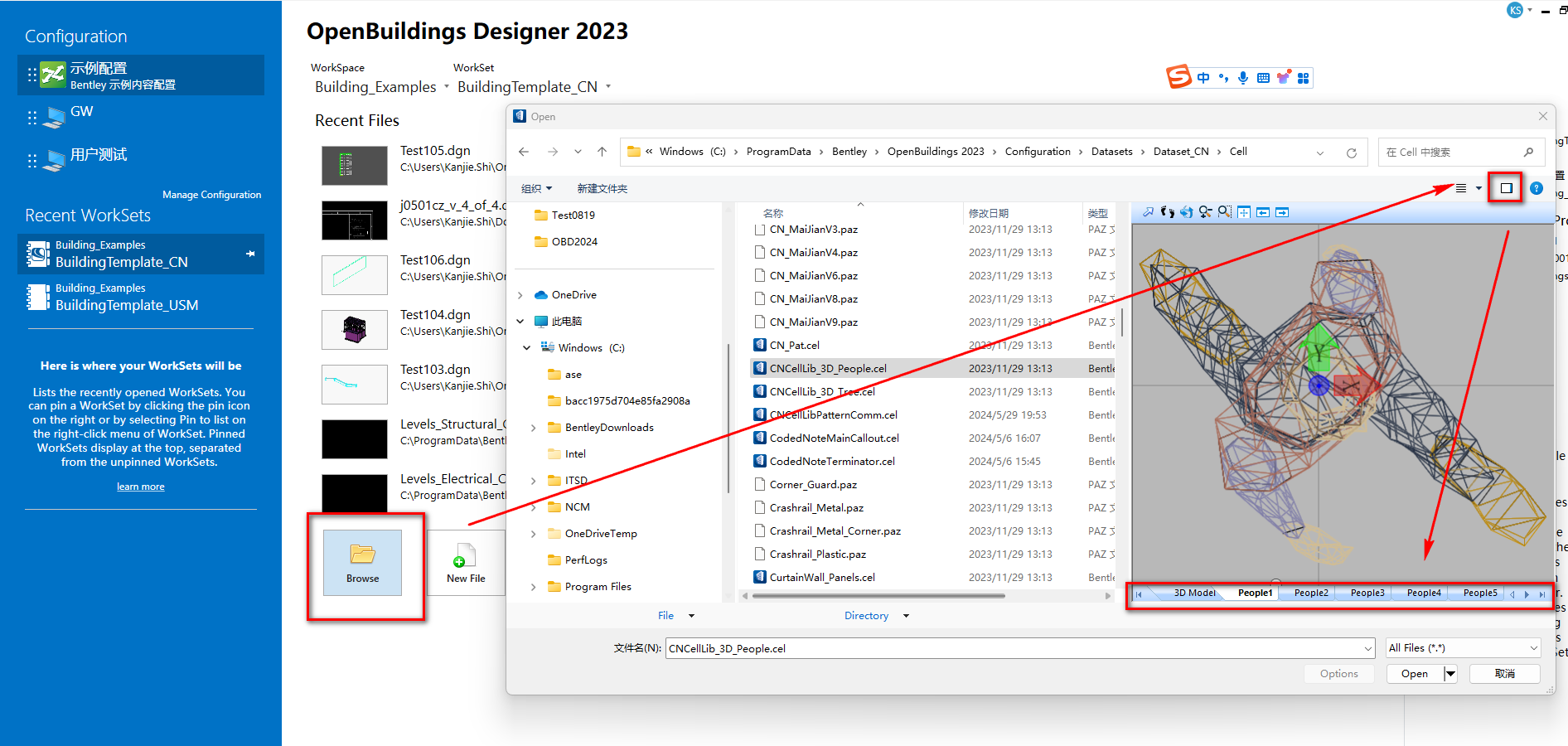

1.在OBD的开始界面中,当我们点击浏览,
2.在弹出的对话框中,我们可以打开预览窗格,
3.打开后我们点击选中某一个文件,就可以在小窗口中预览当前视图和model,
4.在小窗口的下方能够看到当前文件所包含的所有model,还可以进行切换预览,
5.此预览窗口支持dgn、cel格式的文件进行预览

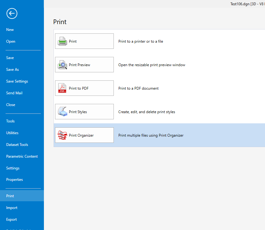

1.点击文件—打印—打印管理器

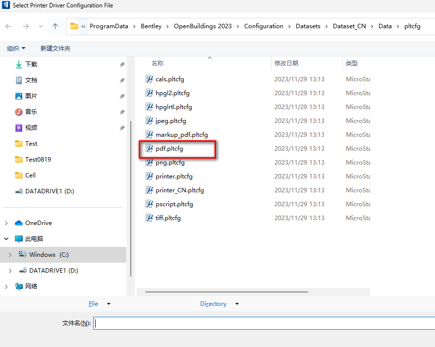

2.可以选择一个打印pdf的配置文件

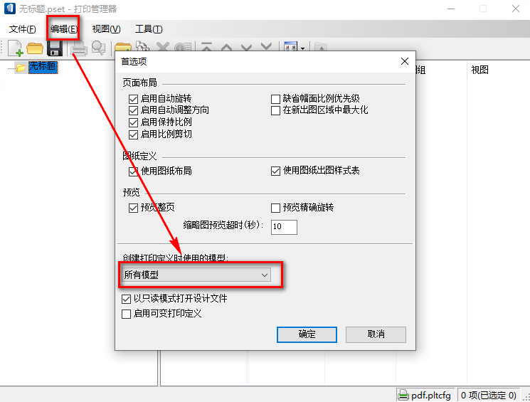

3.在弹出的对话框中我们首先点击:编辑—首选项中,选择“所有模型”并点击确定

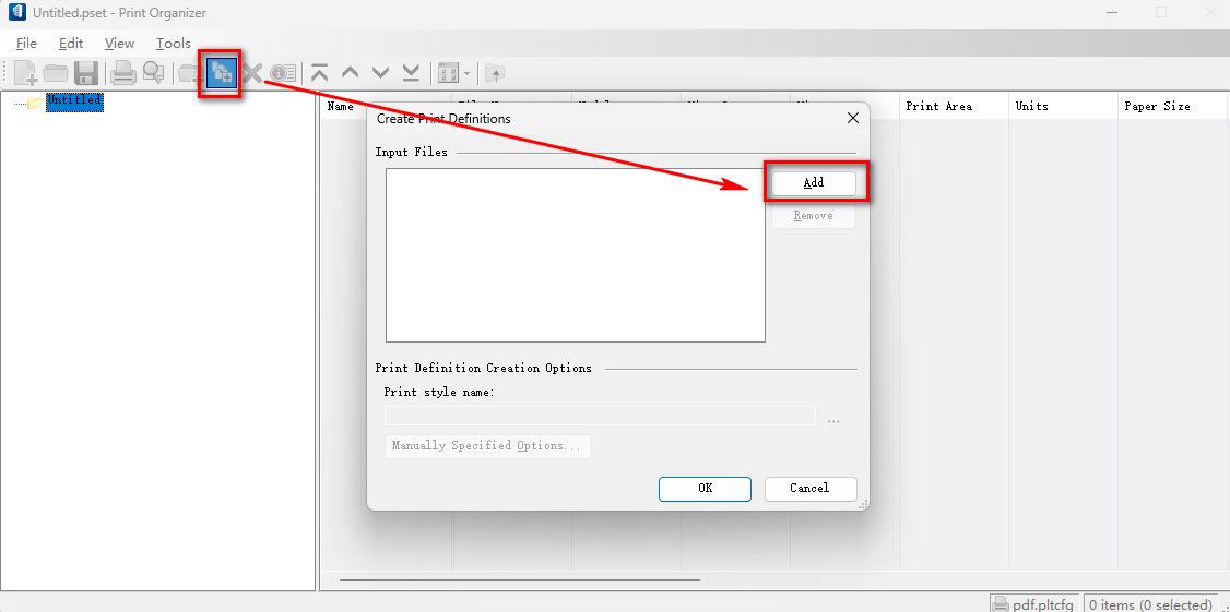

4.然后点击“添加文件或文件集”
4.点击"添加"批量选择文件或者文件夹

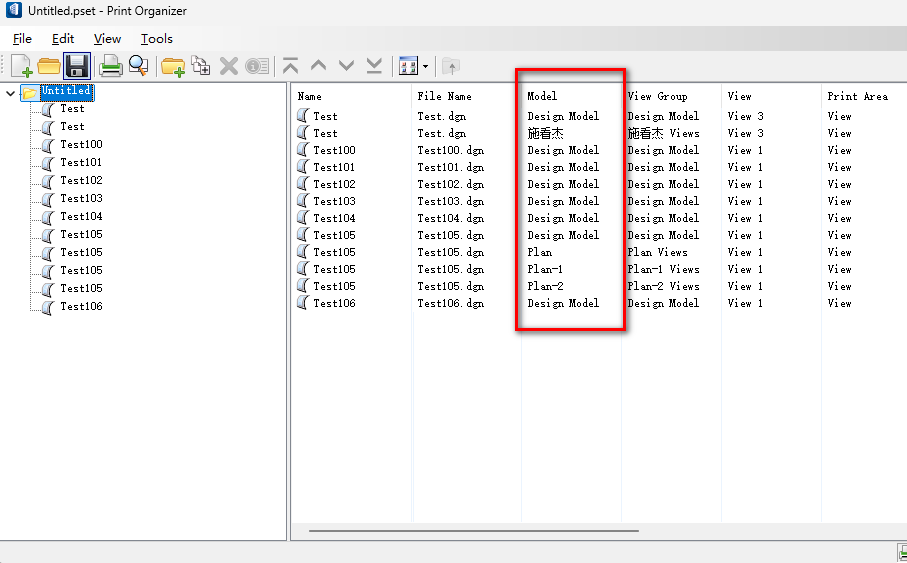

5.加载完成后,在对话框右侧就能看到所有的model名称和它所属的文件名称
