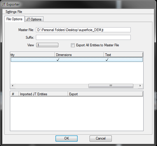

Quando si esporta un file in formato JT, per impostazione predefinita solo le entità del disegno vengono incluse nel processo di esportazione, mentre il testo e le quote vengono esclusi.
Passaggi da eseguire
1. Selezionare le parti del modello dgn che devono essere esportate in formato JT.
2. Selezionare "File->Esporta->JT".
3. Scorrere la barra orizzontale della finestra di dialogo "Output JT" fino a visualizzare "Dimensioni" e "Testo" e spuntarli come richiesto per ogni singolo file visualizzato nella finestra di dialogo. Se non ci sono riferimenti allegati e selezionati per la conversione, dovrebbe essere visualizzato un singolo file.
4. Fare clic su "Ok" per completare la conversione del file.
