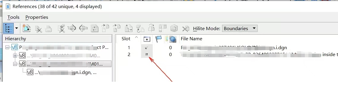

参考的状态栏显示双引号是什么意思
【问题】
在参考对话框中,某个参考的状态显示的是一个双引号,请问这个状态是什么意思呢?
【回答】

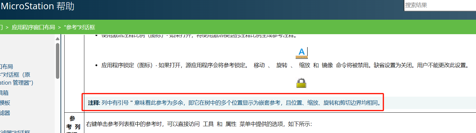

列中有引号 " 意味着此参考为多余参考(Redundant reference),即它在树中的多个位置显示为嵌套参考,且位置、缩放、旋转和剪切边界均相同。即有同样的内容参考了两次以上的意思,卸载掉多余的保留一个就好。
Help文档中的说明:
