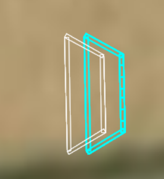

如下图涵洞平面位置错开了:

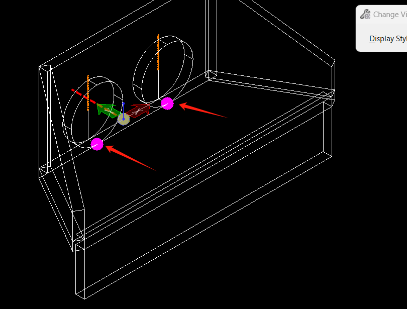

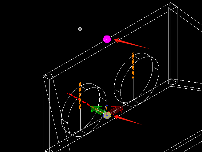

查看涵洞底部单元模型:
有两个问题:
一、对于涵洞底部单元,需要两个高程点,一个在为底部高程点,一个为顶部的地模高程点。
二、高程点需要和单元定位点在同一个水平位置上,目前高程点和定位点是一前一后错开的。
解决方法:
修改后如下图:
