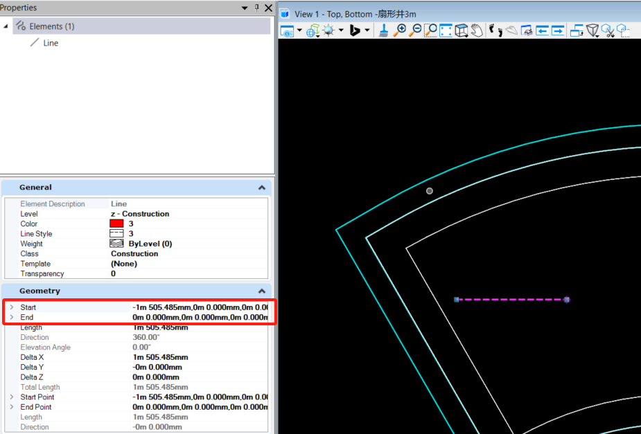

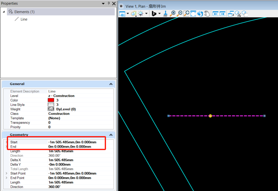

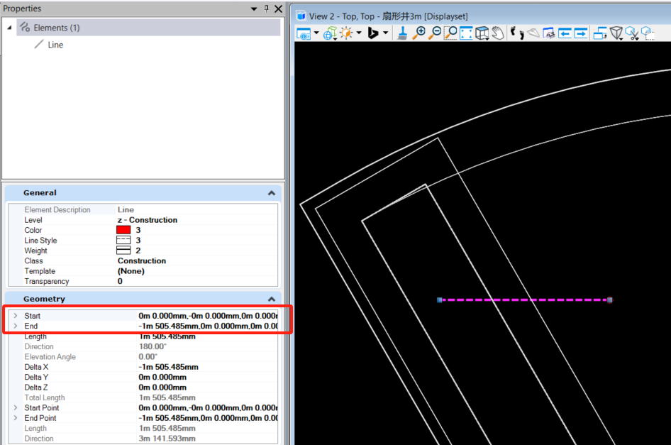

放置的井顶部和底部方向不一致
检查单元模型,把顶部单元模型和底部单元模型参考到一起是正常的,那是什么原因导致放置的井顶部和底部方向不一致呢?
上面三张图片分别是单元的平面模型,顶部模型和底部模型,查看 3 号线(旋转单元的基线),发现顶部单元模型 3 号线的方向和平面、底部模型相反,这就是井的顶部和底部方向相反的原因,调整这个3号线,起点全部为0,0,0,终点也一样就可以了。
