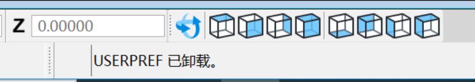

USERPREF 已卸载,无法保存首选项

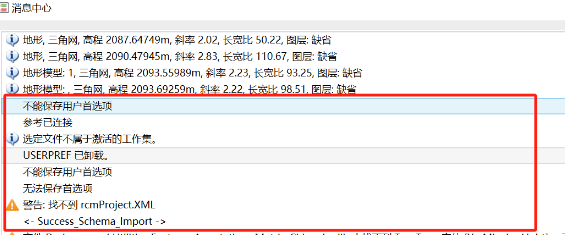

软件提示USERPREF已卸载,无法保存首选项,进入软件后需要重新设置,重装软件无法解决。
出现这种情况应该是prefs文件夹里的文件被破坏了,退出软件,删除下面的文件夹后重启软件:
C:\Users\<您Windows的用户名>AppData\Local\<您使用的软件名称>
