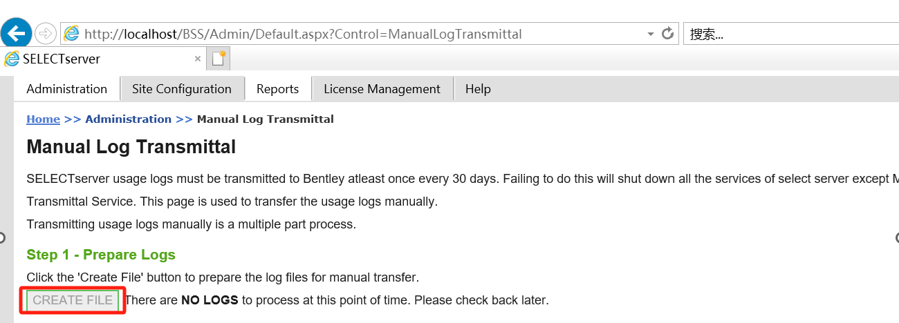

上传用量时无法点击Deployed SELECTserver 的Create file按钮
问题描述

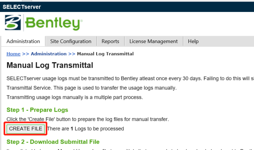

Deployed SELECTserver 需一个月上传一次用量,需要上传用量时发现create file的按钮是无法点击的状态,这种情况如何处理呢?
解决方法
方法一:

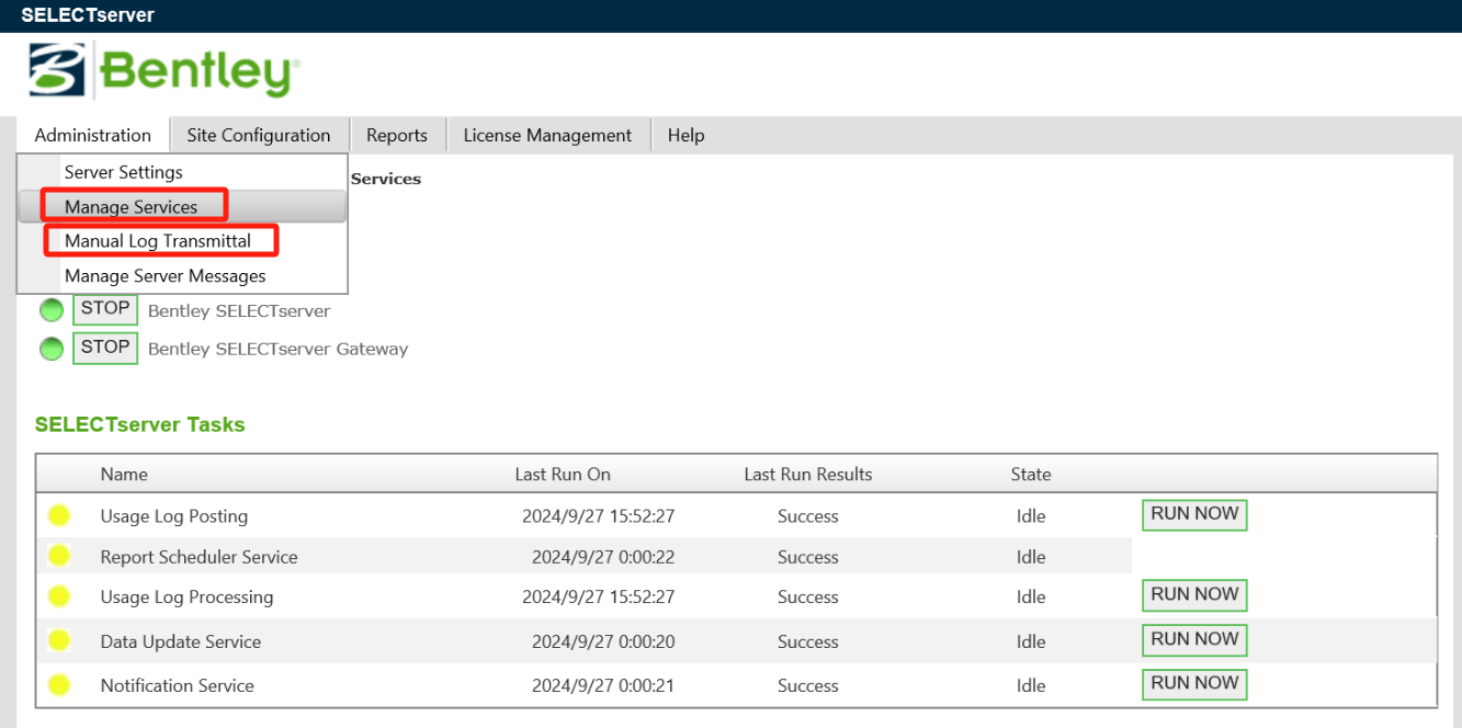

1. 请登录SELECTserver 管理页面:http://localhost/bss/admin/default.aspx ,打开Administration->Mange Service,然后点击以下4个服务按钮。
服务启动后请再次点击Manual log  transmittal按钮查看create file 按钮是否是可点击的状态。
2.如果第一步无法解决问题,有可能这段期间未产生任何用量,或者客户端用量未上传到服务器,因此create file是无法点击状态。

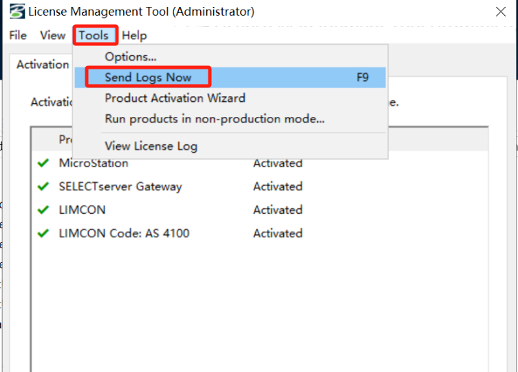

这时需要找一台近期使用过软件的电脑上传用量。在任一台近期使用软件的客户端上打开License management tool,然后请点击tools->send logs now 按钮。
3.如果近期未使用任何软件,可以在服务器端的License management tool里点击tools->send logs now,这时会上传SELECTserver gateway的用量(免费产品的用量)。
4.然后在服务器端重复第一步。

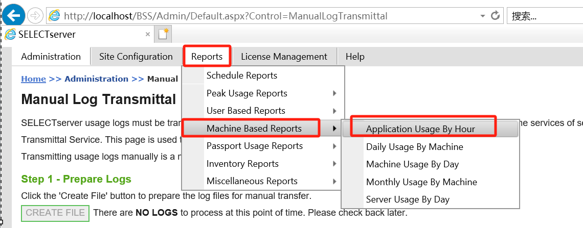

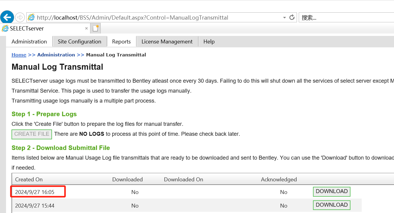

5.如果以上方法未能解决您的问题,并且您的服务器还可以正常点击以下reporting按钮,请参考以下步骤,核实是否有新的用量日志上传到服务器。
  1. 查看已生成用量日志文件的时间:如下图,最后生成的用量日志日期为2024/9/27 16:05
如果没有任何Created on记录,可忽略直接参考下一步。

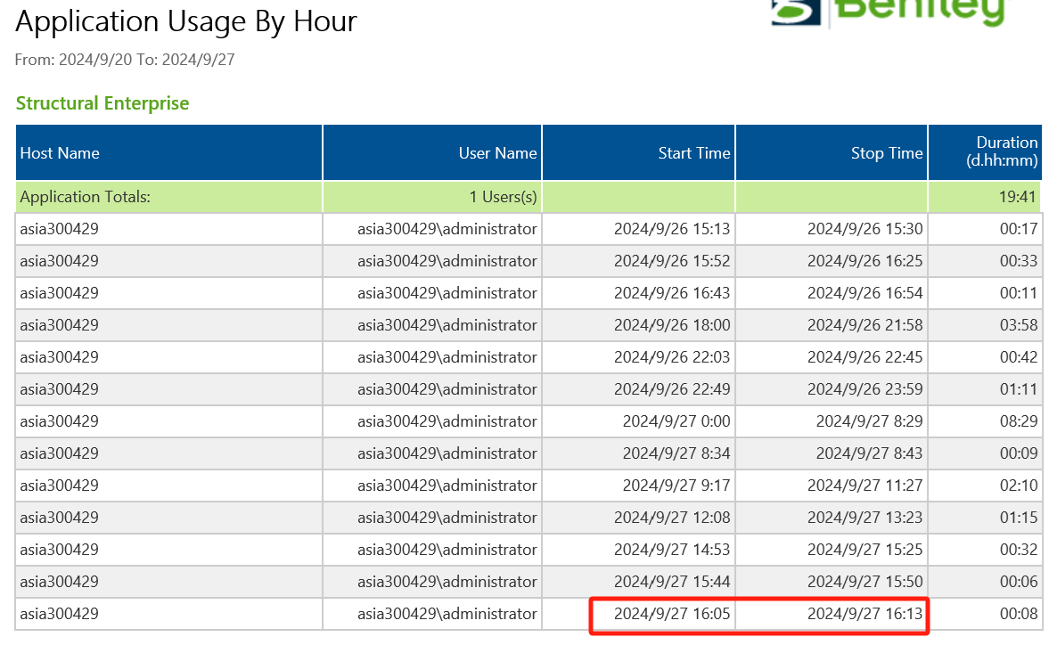

  1. 查看报表:点击Reports->machine based reports->application usage by Hour查询是否有新的用量记录。 (以下图里查询是否有2024/9/27 16:05以后的新用量记录。)

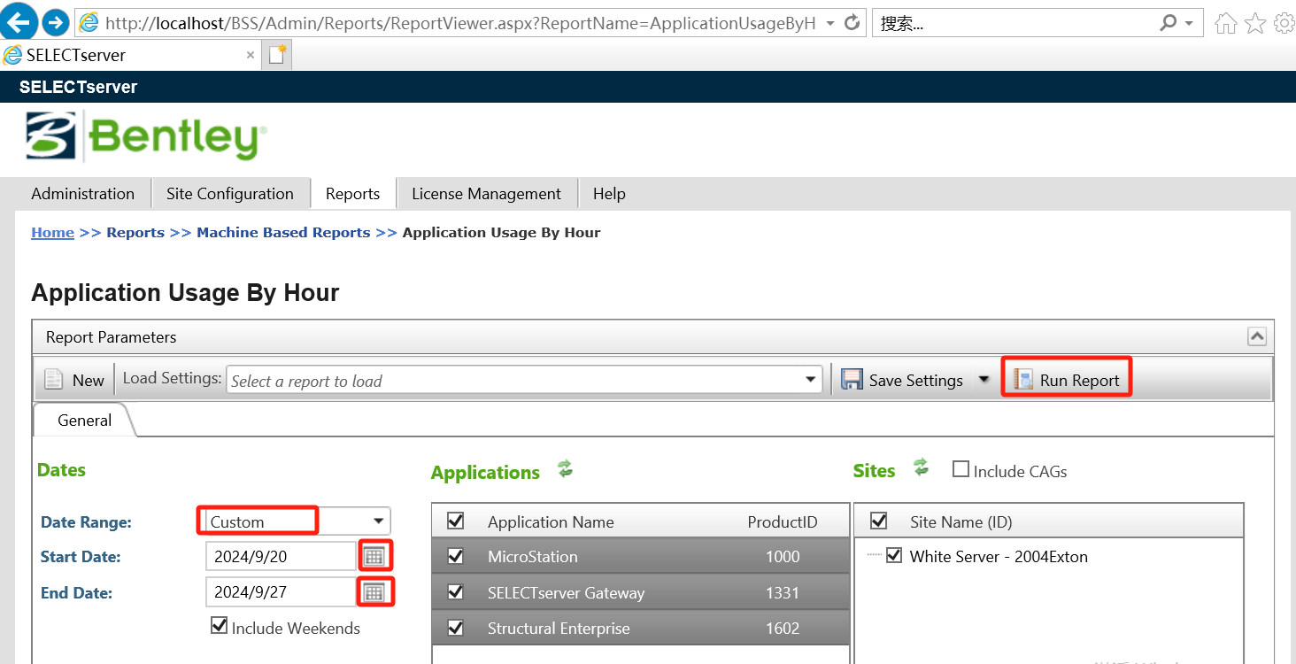

  1. 可以通过以下按钮选定日期范围,再点击run report按钮。
  1. 然后可查询是否有新的使用用量记录 (如图:有一个记录是晚于2024/9/27 16:05的记录,因此可以确认为有新的使用记录。)
  1. 如果有新的使用记录,请重复步骤1的步骤,启用所有服务后再查看是否可点击Create file按钮。
