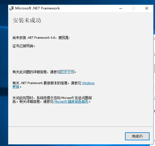

【问题描述】
软件离线包中一般都包含.NET Framework组件,如果安装软件失败的原因来自该组件的话,我们会尝试到微软的官网去下载.NET Framework安装,而在安装过程中会弹出下面的报错:提示证书已被吊销。

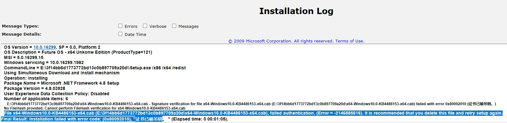

下图是从事件管理器中提取到的有用信息:
【解决方案】
1. 定位文件:定位到日志中提到的文件路径:E:\3f14bb6d1773772bd13c0b897709a20d\。
2. 删除文件:在该路径下找到文件 x64-Windows10.0-KB4486153.x64.cab删除。
3. 重新运行安装程序(也就是运行 E:\3f14bb6d1773772bd13c0b897709a20d\Setup.exe 文件)。
