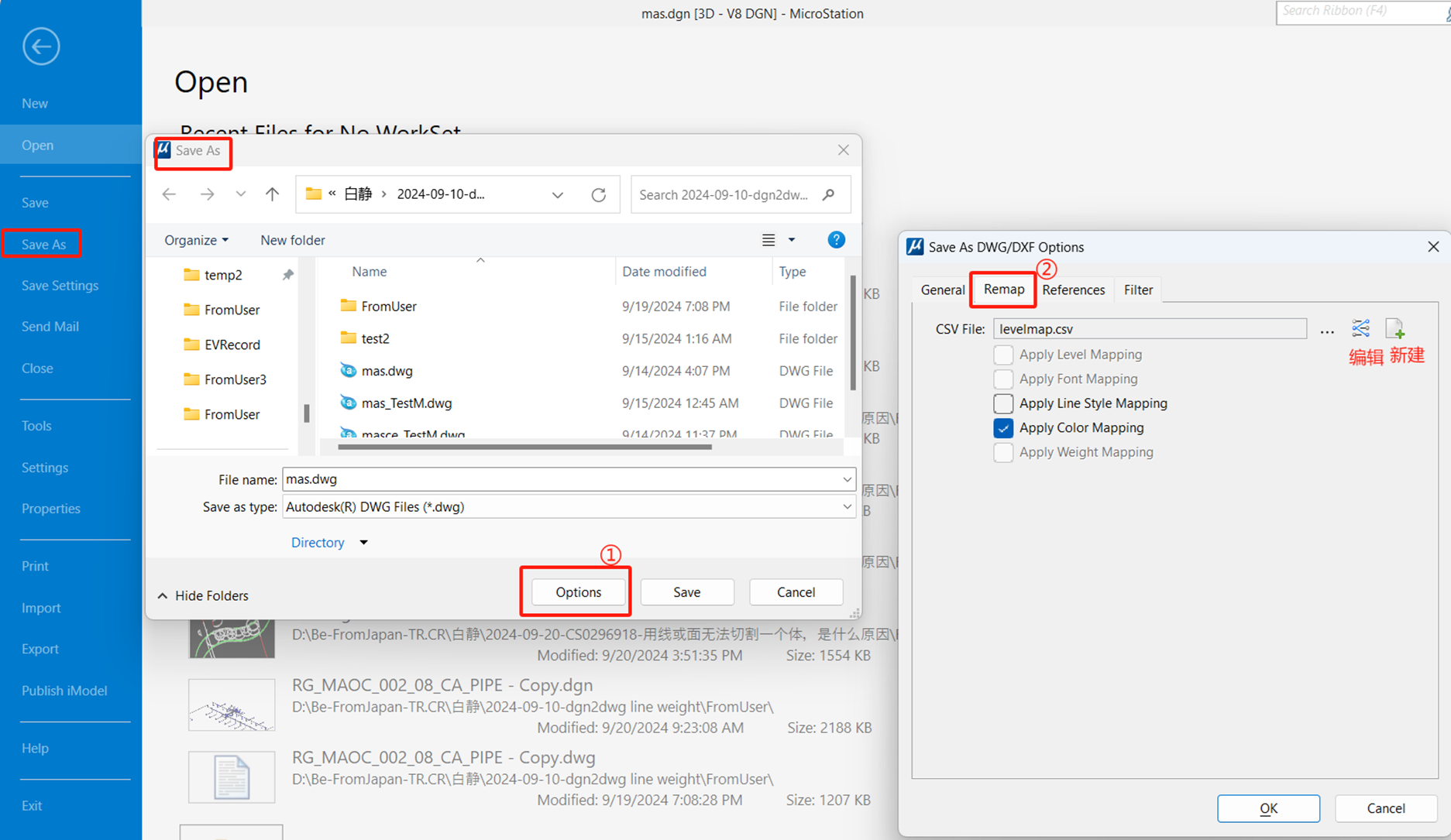

1. 当另存为DWG时,在 Save As对话框中先选择存为DWG格式,然后点击下面的Options按钮,打开 Save As DWG/DXF Options对话框;
点击 Remap 卡片,这里可以新是建一个进行颜色线宽线型转换用的 CSV文件。
2. 点击上图中的“新建”按钮,新建一个 csv文件并保存。

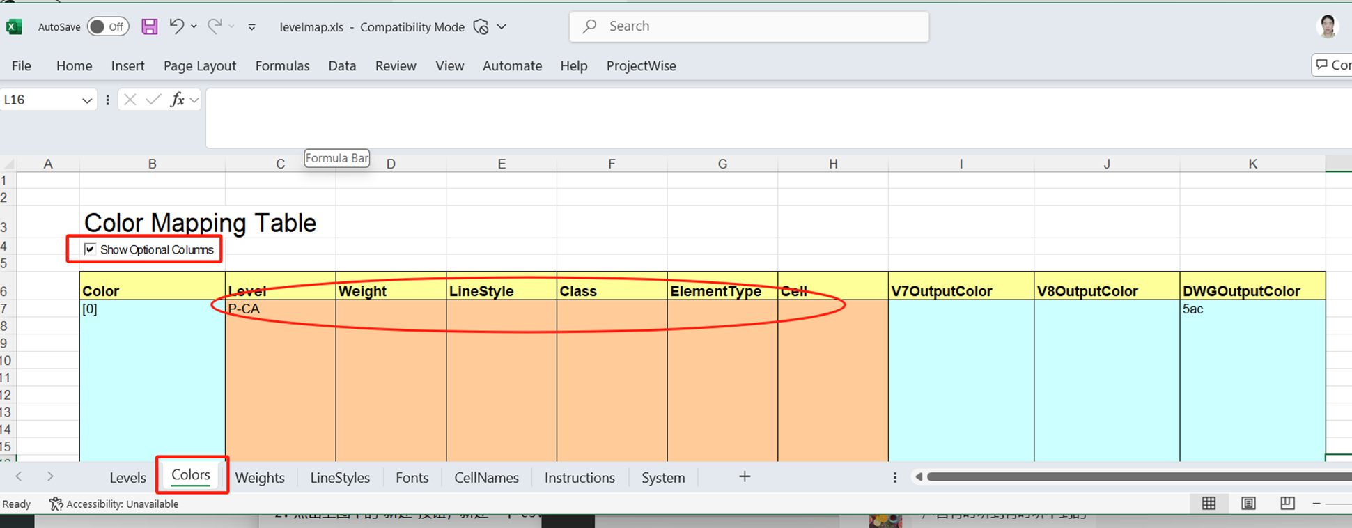

3. 打开这个csv文件,里面Colors这个Sheet就是设置颜色转换的。
首先勾选如下的“Show Optional Colums”选项,那么隐藏的Level~Cell这几列也显示出来。
其中 Color~Cell这几列需要输入元素在DGN文件中的属性,最后一列 DWGOutputColor中需要输入的是保存为DWG文件后要改成什么颜色。
比如下图中的条件就是:要把DGN文件中层名= P-CA,颜色或者ByLevel颜色为 0号色的元素,更改颜色为dwg中的5号色:
那么在第一行输入如下:在Color列中输入 [0](代表0号色,和bylevel为0号色的元素),Level列输入层名:P-CA
在 DWGOutputColor这列中输入存为DWG后要更改的颜色: 5ac  (其中后缀ac代表使用dwg的色表中的色号,5ac的意思就是dwg色表中的5号色)
如果有下一个条件需要设置第二种涂颜色,可以在第二行以后继续输入笑一个条件,有多少个条件就输入多少行,这样颜色的转换设置就完成了,然后保存CSV文件。
其中第一列Color是必填项,其他Level~Cell根据您的条件选填就行。

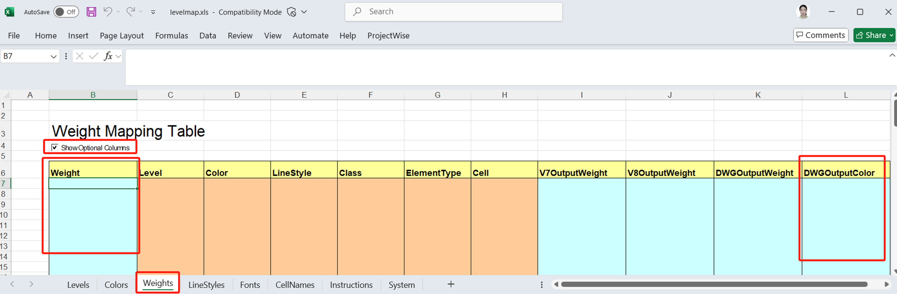

4. 类似的线型转换的话,就打开Wieghts这个Sheets,跟上面的Colors一样,设置您想更改的线型的对应关系就可以。
※ 其中第一列Weights是必填项,其他Level~Cell根据您的条件选填就行。

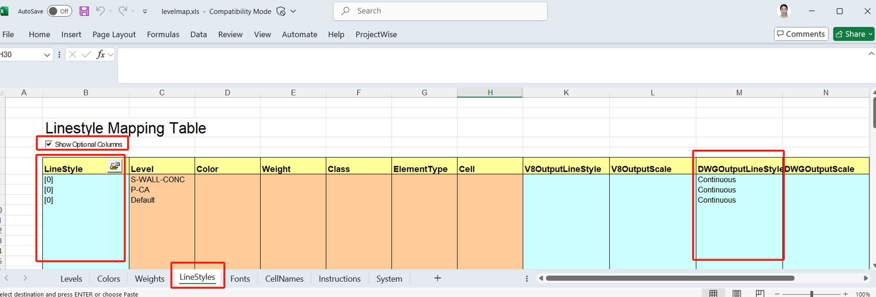

5. 类似的线型转换的话,就打开LineStyles这个Sheets,跟上面的Colors一样,设置您想更改的线型的对应关系就可以。
※ 其中第一列LineStyles是必填项,其他Level~Cell根据您的条件选填就行。

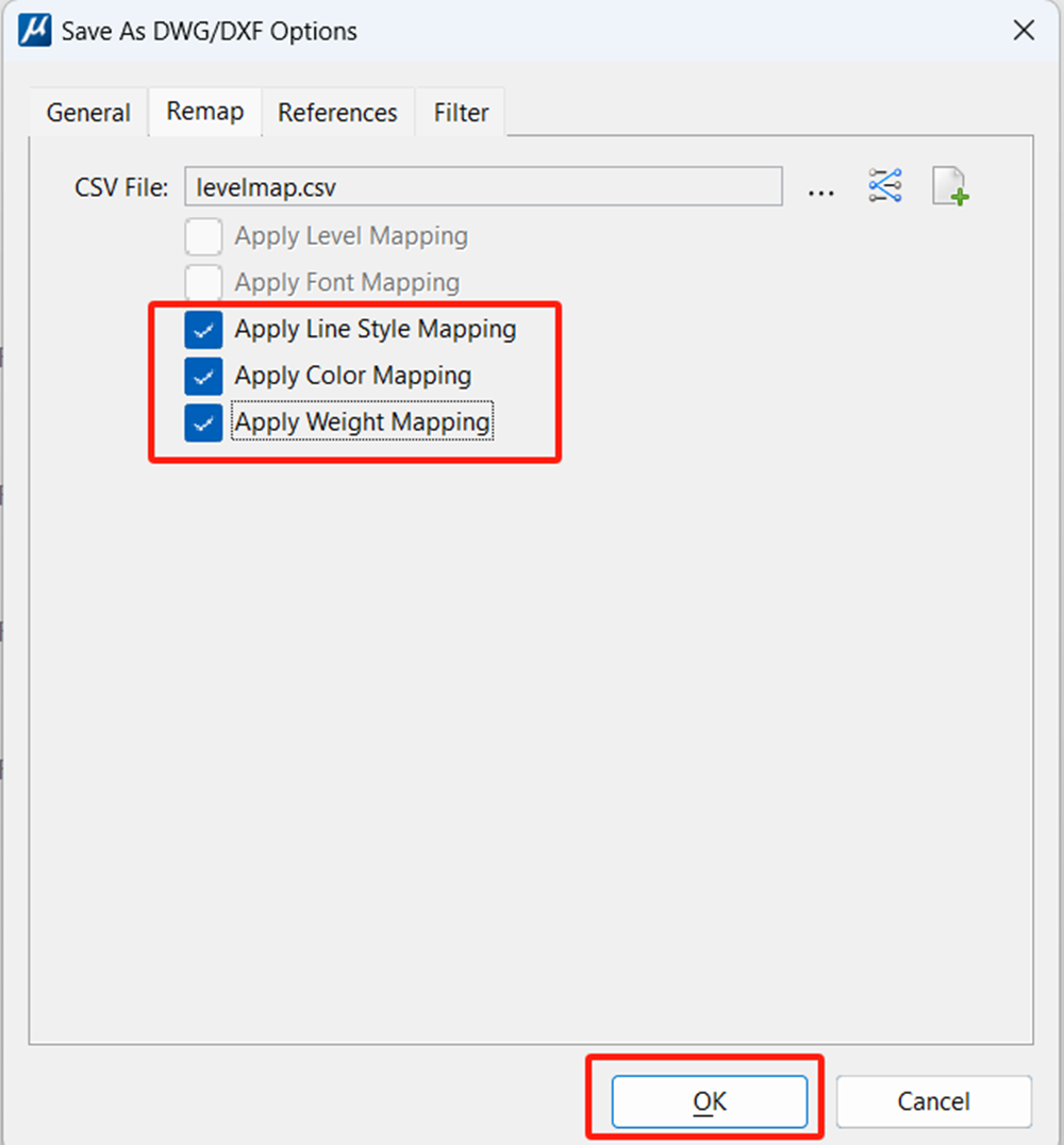

6. 将这个CSV文件设置好后,勾选如下三个选项,点击OK后就可以进行dwg的保存了。
