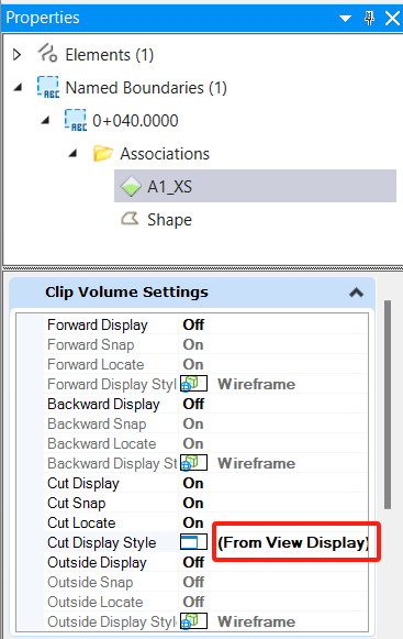

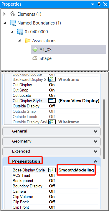

如何让横断面出图带有材质
在定义横断面出图种子的时候,为了让横断面出图不带材质进行了一些设置,如果想让横断面出图带有材质,同样需要进行一些设置。
打开横断面出图种子库文件,在绘图模型里选中命名边界,在属性里修改下面两处设置。然后重新出图。
