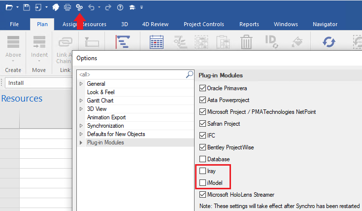

1.打开 SYNCHRO Pro。
2.点击顶部的选项按钮。
Screenshot of SYNCHRO licensing options
3.在 “选项”窗口中,选择左侧的 “插件模块”(Plug-in Modules)。
4. 注意需要额外许可证的 Iray 和 iModel 选项:
Iray - 启用时,记录 SYNCHRO Pro – Iray Add-On许可的使用情况
iModel - 启用时,记录 SYNCHRO 4D Pro 许可的使用情况
如未购买以上两个许可证,请取消勾选Iray和iModel。
单击 “确定”按钮保存更改,并重新启动 SYNCHRO Pro 以应用新的许可证配置。
