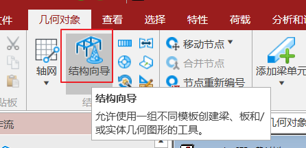

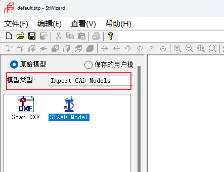

1. 打开结构向导,点击“模型类型”下拉列表,选择“导入CAD模型”,双击“STAAD模型”图标;

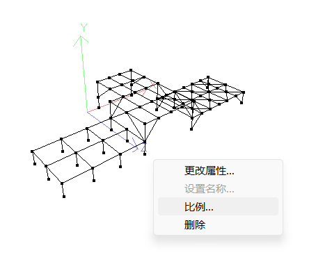

2. 选择您希望放大的模型的STAAD文件。在绘图区域点击鼠标右键,然后选择“比例”,或者到编辑菜单下找到“比例”项;

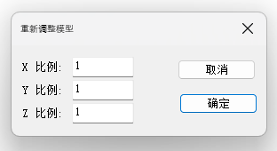

3. 输入比例因子。比如,我们想要在X方向上将模型放大1.5倍。就在X比例出输入1.5,点击“确定”,绘图将更新以显示放大后的模型。如果想要使模型缩小,则需要在框中输入小于1的因子。

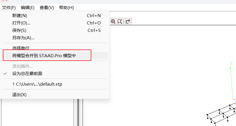

4. 到文件菜单中选择“将模型合并到STAAD模型中”。放大/缩小后的模型将出现在程序的主绘图窗口中。
