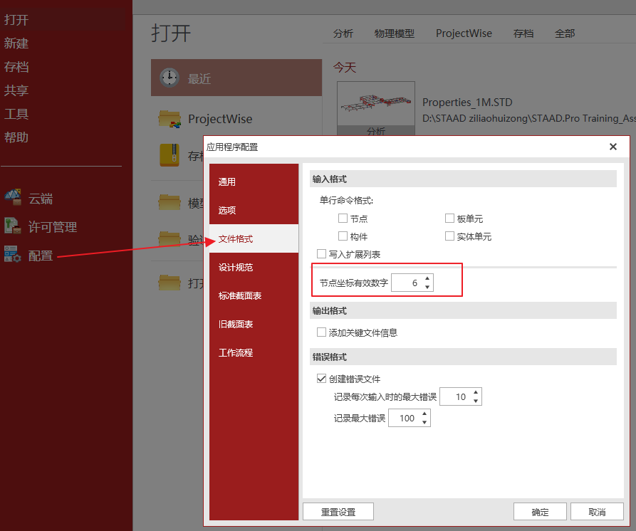

【解决方案】
1. 如果有打开的STAAD模型,请先关闭它。然后在启动页面点击 配置>文件格式 下的节点坐标有效数字选项:
2. 将其值改成默认的6,(上面描述的的情况是这个值设置的是3)点击确定。
3. 打开原来的STAAD模型,再次执行移动操作,这时节点坐标更正为:
UNIT FEET KIP
JOINT COORDINATES
1 0 1180 23; 2 0 1180 33; 3 0 1180 63; 4 0 1180 73;
4. 作为第3步的替代方案,您也可以打开使用科学记数法表示坐标的文件,然后直接在界面(GUI,而不是编辑器)保存一次。这时坐标会恢复到非科学计数法表示的格式。
