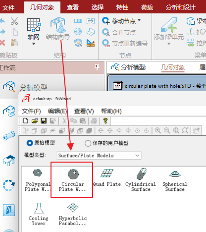

STAAD的结构向导提供了一些预定义的形状,用户可以直接使用这些形状来创建结构模型。如果您需要创建一个圆形的构件(meshed plate),按照图中位置选择“Circular Plates”,再输入相关参数即可。

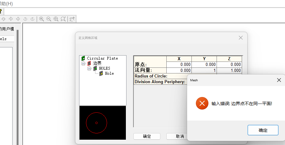

在输入参数的时候,当用户试图改变法向量(法线的默认方向为Z向上,即Z=1)为Y=1时(决定圆板的方向),会出现下图的错误:

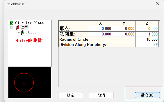

在输入之前,首先点击重设按钮(这时,洞会被删除),这时再设置法向量的值,点击确定就不再报错。
然后再根据需要添加洞(Hole)。
