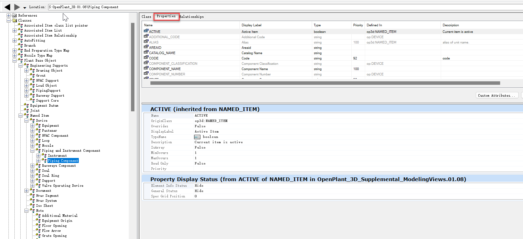

3.导航至管道组件类,切换至属性选项卡。请参考下图。

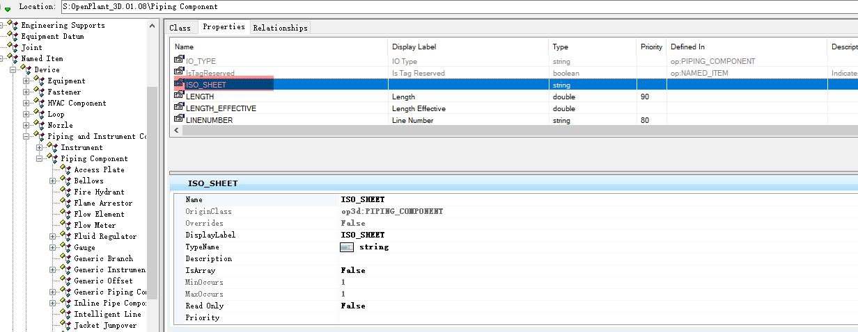

4.单击添加 > 新建,创建一个新属性。
5.在此处输入所需的属性名称 "ISO_SHEET",如下图所示。

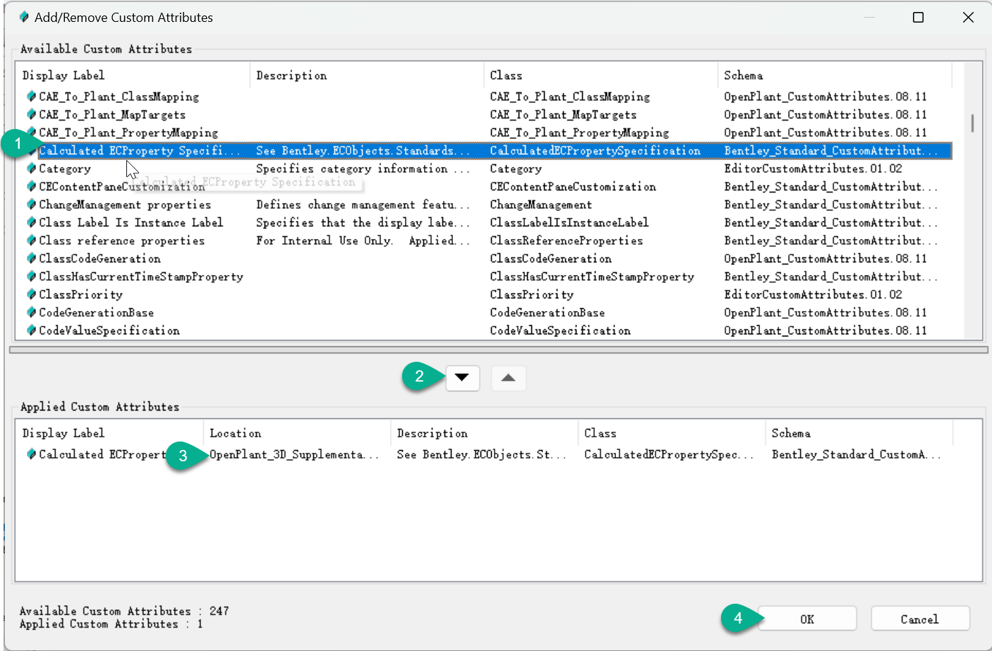

6.右键点击创建的属性,选择自定义属性 > 添加/移除,添加自定义属性。请参考下图
7.搜索Calculated ECProperty Specification,并使用下拉箭头添加到 " Applied Custom Attributes "。参考下图

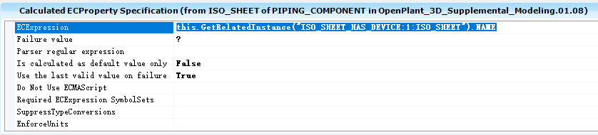

8.在应用的自定义属性部分输入详细信息,如下所示。

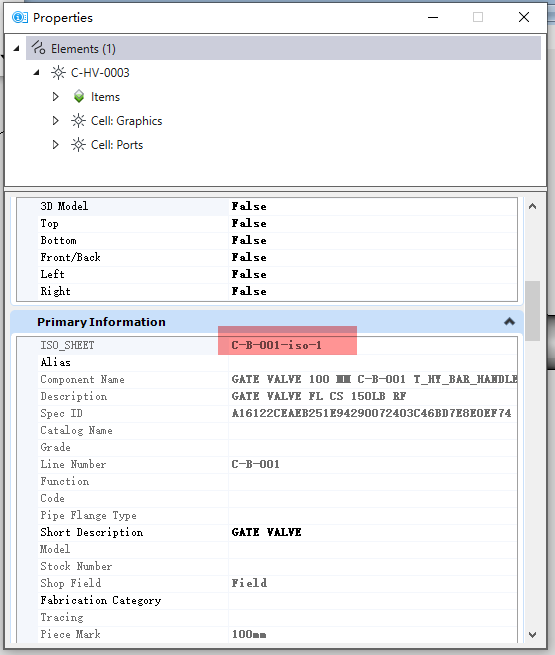

ECExpression: this.GetRelatedInstance("ISO_SHEET_HAS_DEVICE:1:ISO_SHEET").NAME
9.在Schema中保存所有更改。重新OPM软件,接下来,创建一个新的管线,并在管线管理器中生成Isosheet。此时查看组件属性,ISO_SHEET属性已经成功显示在组件的属性列表中。

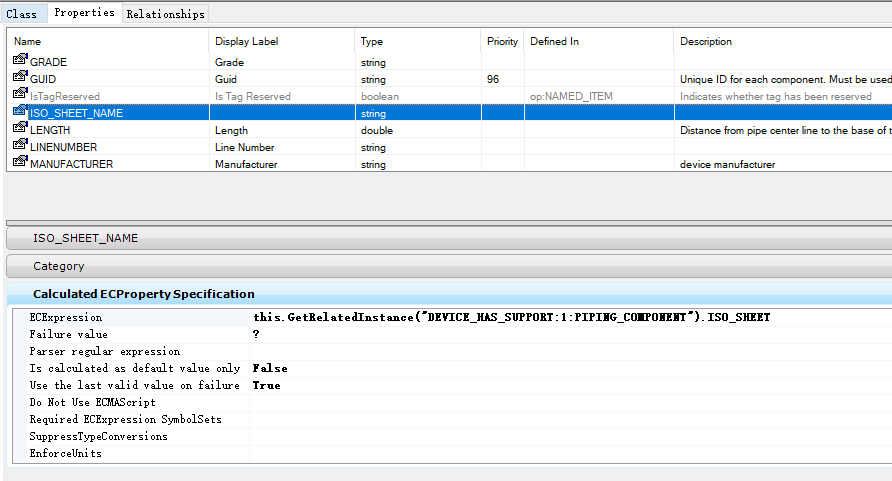

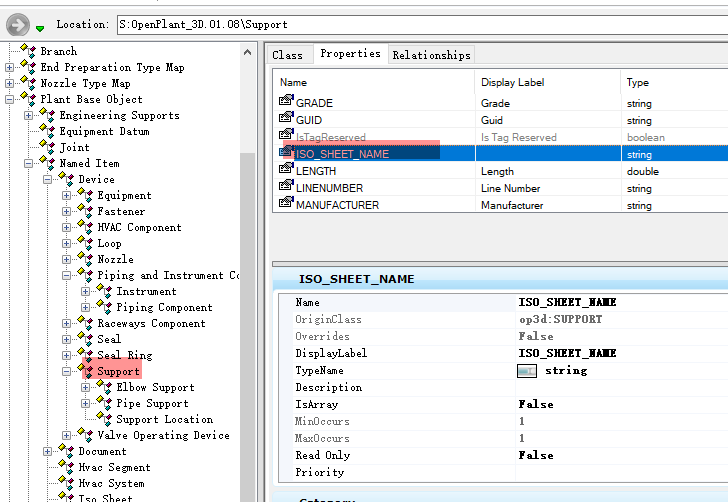

10.导航至支吊架类下,切换至属性选项卡,新建属性"ISO_SHEET_NAME"
11.按照上面的操作方法为"ISO_SHEET_NAME"属性添加自定义特性。
并添加EC Expression:this.GetRelatedInstance("DEVICE_HAS_SUPPORT:1:PIPING_COMPONENT").ISO_SHEET.

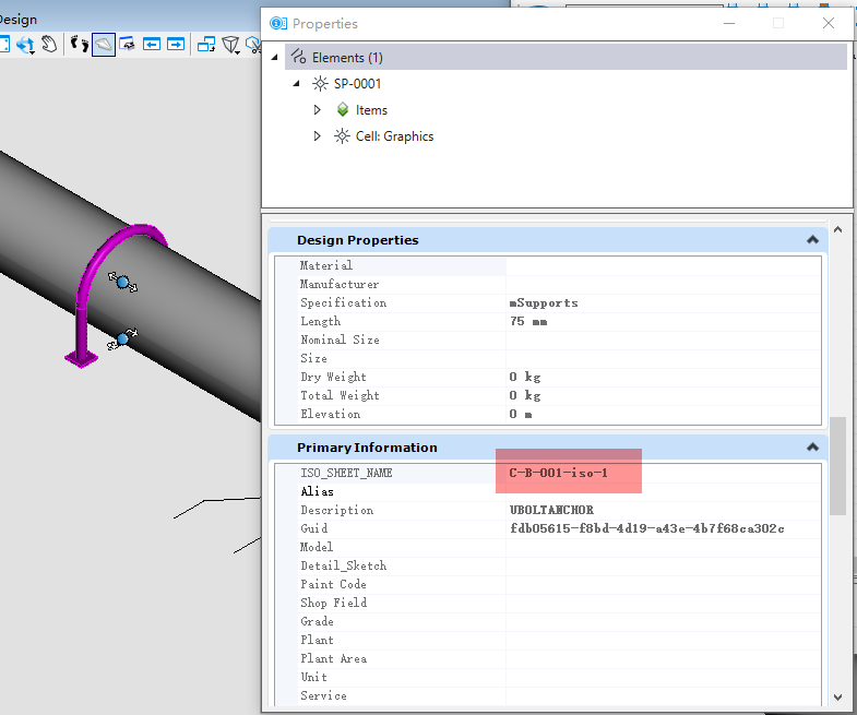

12.保存Schema并重启OPM软件,验证结果。此时查看组件属性,ISO_SHEET_NAME属性也已经成功显示在元素的属性列表中。
