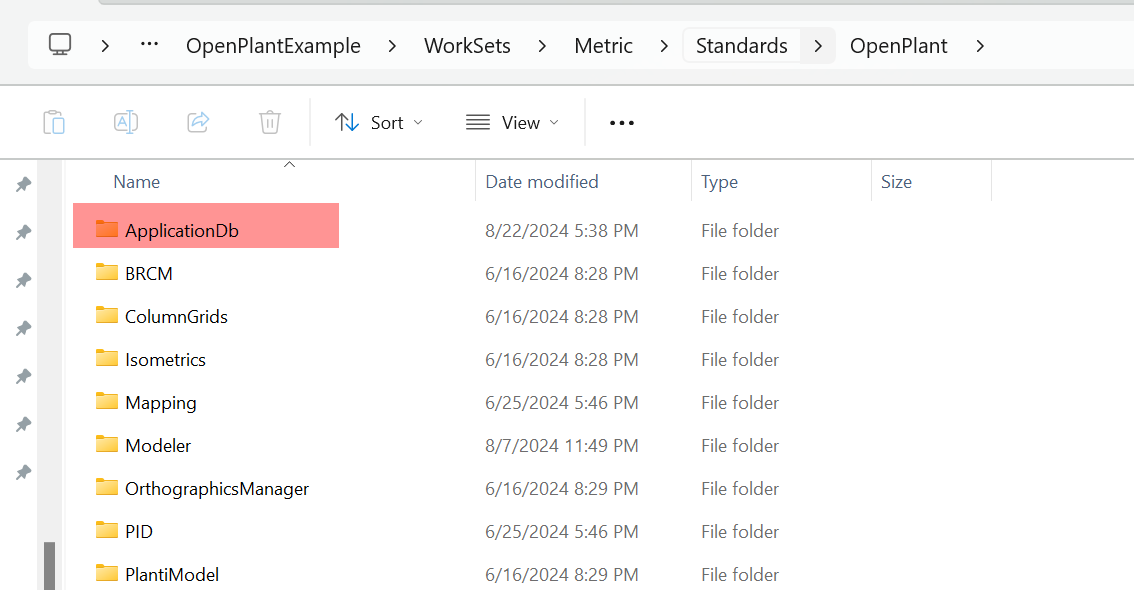

1.打开对应的工作集,进入到OpenPlant文件夹级别。
选择ApplicationDb文件夹,将其从工作集级别移动出去。
参考路径:C:\ProgramData\Bentley\OpenPlant CONNECT Edition\Configuration\WorkSpaces\OpenPlantExample\WorkSets\Metric\Standards\OpenPlant

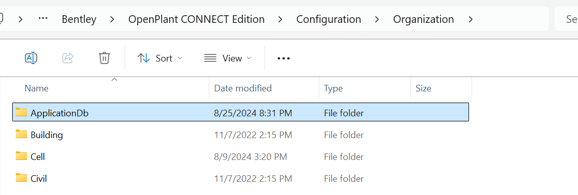

2.将此ApplicationDb文件夹粘贴到Organization级别

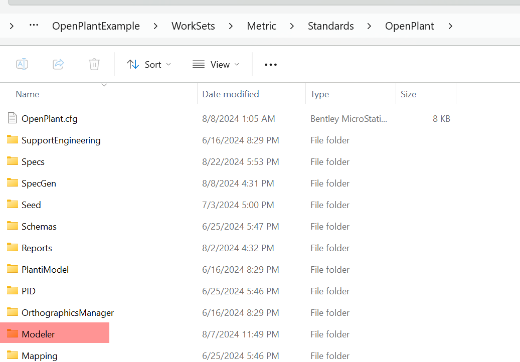

3.再次打开对应工作集下的OpenPlant文件夹并且加载Modeler.cfg文件

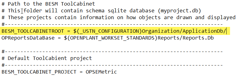

4.搜索BESM_TOOLCABINETROOT,并按照如下方式修改
5.保存以上修改,重启OPM软件验证结果

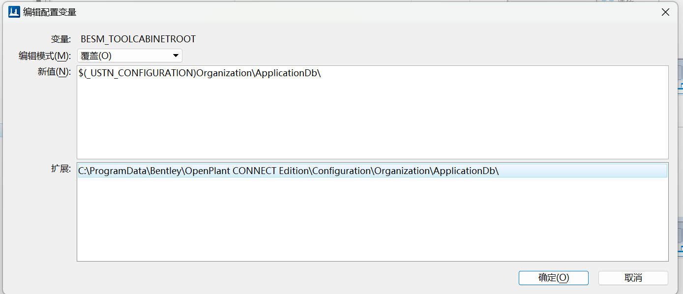

在配置变量对话框中,搜索BESM_TOOLCABINETROOT变量,可以验证上述修改内容
