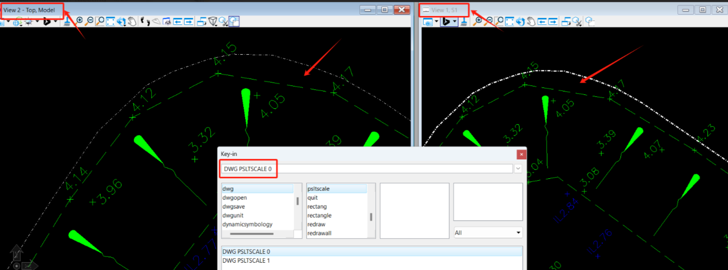

【问题】
用户在设计模型中调整了dwg线型的比例(scale),但是在图纸模型中被参考的此线型却没有显示相同的线型比例。
【解决方法】
经过调查,发现图纸模型中参考了设计模型中的viewport,而此Viewport是在AutoCAD中创建,并转换为DGN;

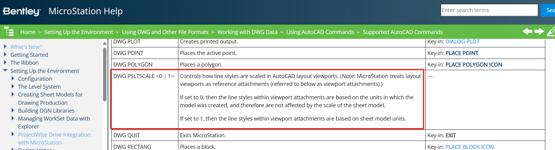

在Sheet Model中执行一次keyin:DWG PSLTSCALE 0,这个custom line style的scale就正常了。
Help文档中的解释:
