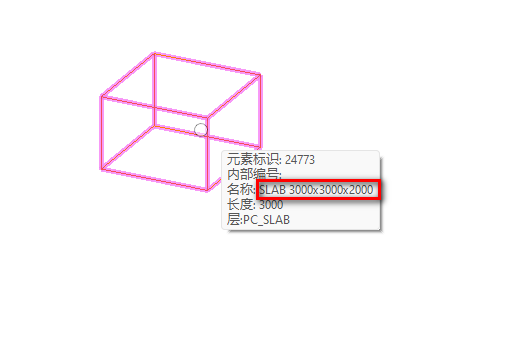

问题描述:
在我们创建了混凝土结构元素之后,把鼠标放在这些元素上时,会显示出这些构件的一些信息,包括名字,但是在软件中,这些元素的默认名字都是英文的,我们该如何修改呢?

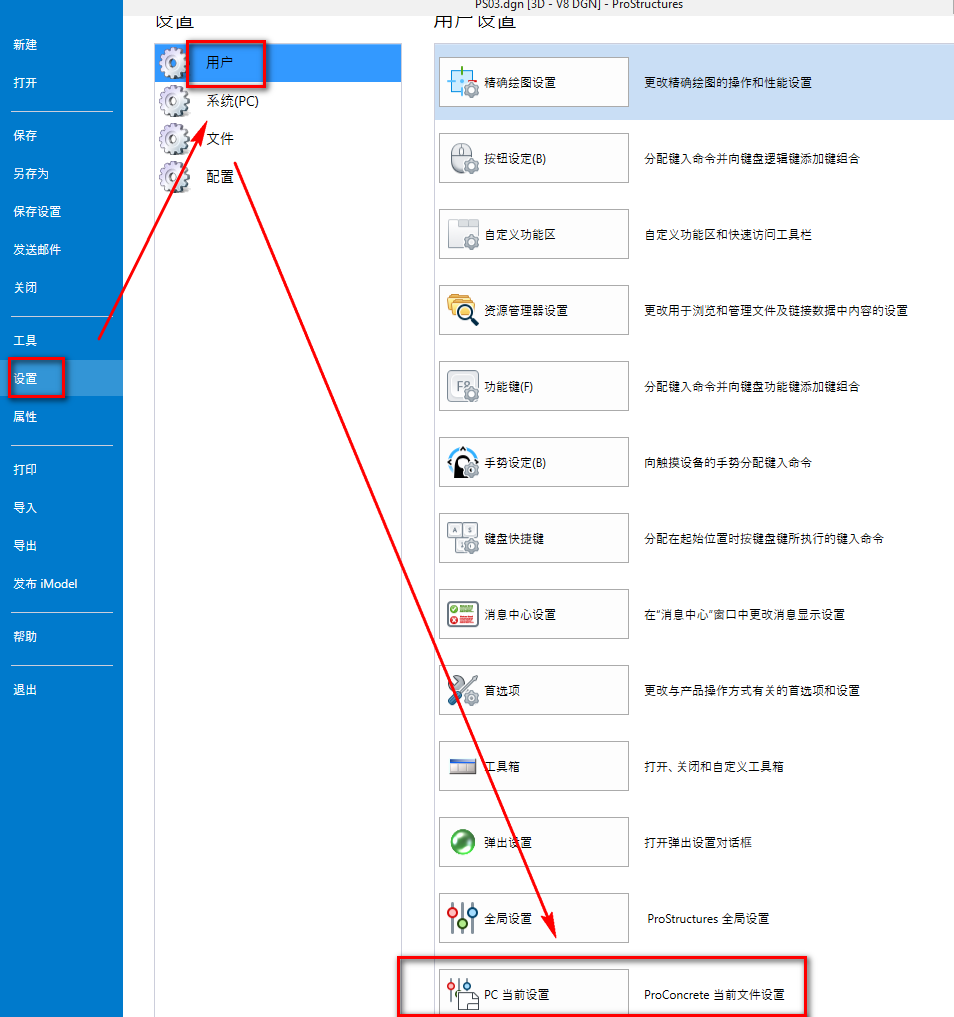

1.我们可以在,"文件→设置→用户→PC当前设置" 中进行修改。

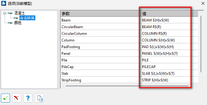

2.点击“PC当前设置”,在弹出的对话框中,我们找到”混凝土“→”命名转化“
3.在值的那一列对构件的名字进行修改,如:"BEAM "  改为 "混凝土梁"

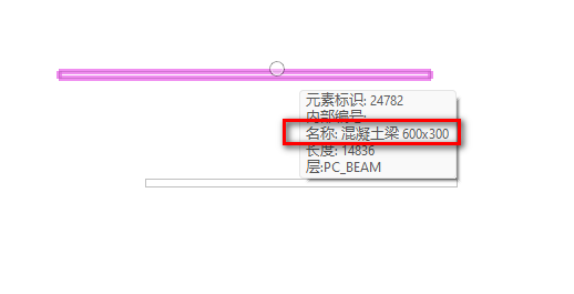

4.修改完成之后,点击√确认,这是我们再放置混凝土元素的时候,他的名字就会显示为您所修改的字段。

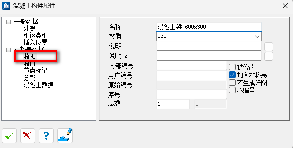

5.对于修改前的已有模型,我们可以批量选中之后,长按鼠标右键,选择列表中的结构属性
6.选择"材料表数据"→"数据"中修改即可,如果显示"未定义",请切换选择其他属性再切换回数据即可。
