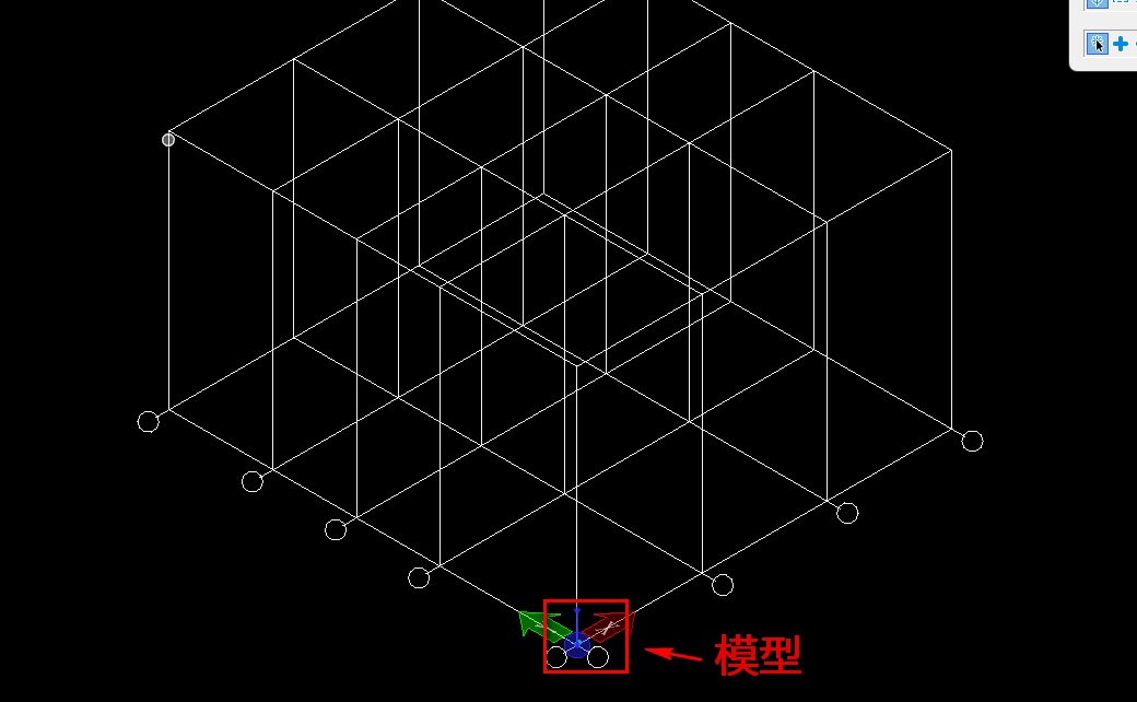

当我们在OBD或者OPM中参考PS的轴网时,有时会遇到,轴网显示过大,轴网表头丢失的情况。

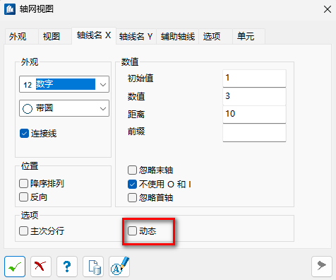

1.轴网显示过大:我们在PS轴网视图对话框中的轴线名X/Y这两个选项卡下,勾选了动态导致的。

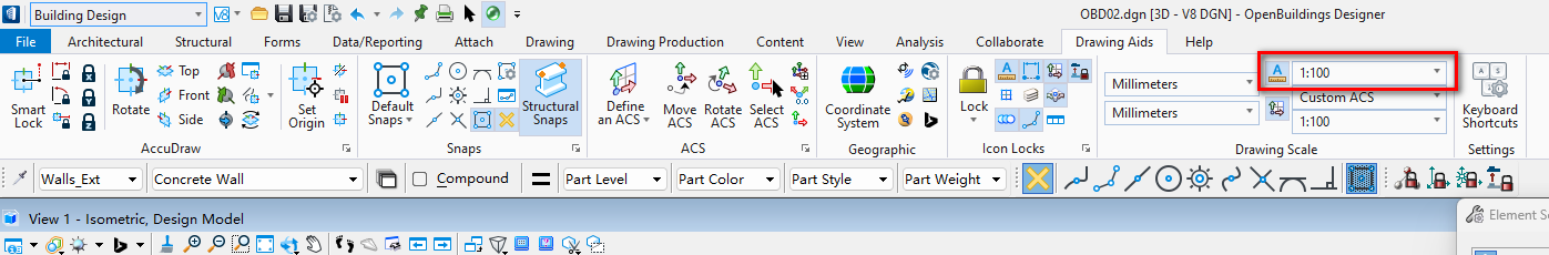

2.没有轴网表头:原因可能是在其他软件中的注释比例与PS中不同导致的

1.在轴网视图对话框中,取消动态的勾选。轴网大小即可恢复正常。
2.轴网不显示标头时,在注释比例中调整为合适的比例即可。
