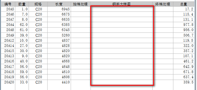

问题描述:
在ProConcrete中,当我们对钢筋编号时或者生成钢筋材料表时,有时会出现某些形状会显示为"***"(如下图)。
20Aä 20A텬 20A7 20A4 2048 20A9 20A12 20A14 20A1i 20A13 20AIE 20A17 20AIS 20A19 20A20 數量 62. 61. 39. 10. 27. 30. 40. 56. 59. 33. 0 窺晷 C20 C20 C20 C20 C20 C20 C20 C20 C20 C20 C20 C20 C20 C20 C20 髮*夕츠펼 듬94i EE7ä 6385 듬34i 52E0 4837 4828 4820 4820 4EE8 4648 4E10 4608 4410 17. 115. 131. 977. 95E. 50E. 119. 322. 357. 107. 4E1. 듬42. 듬71. 듬37. 359.

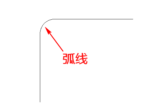

二.使用直线+弧线的方式,绘制带弯钩的直钢筋。

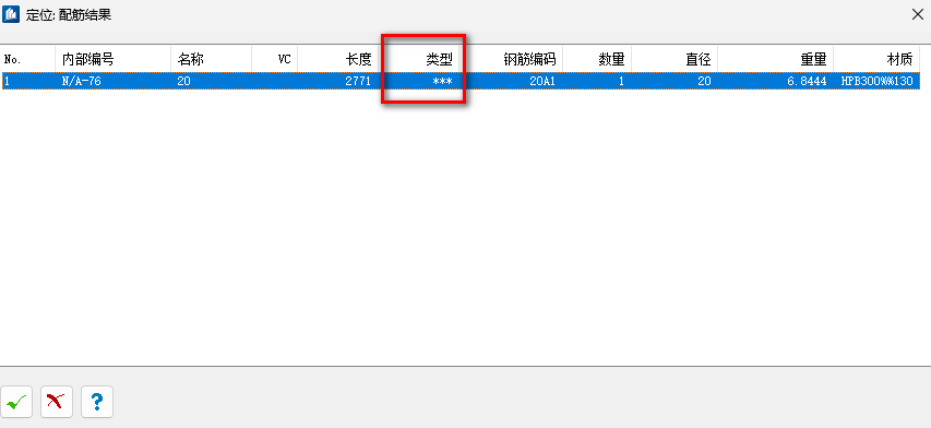

1.对钢筋编号后,双击类型下的"***"
0 定 0 筋 结 果 内 部 号 N/ 一 76 名 称 2 7 7 1 冈 筋 码 2 囗 Al 自 径 重 單 8444 B3 囗 囗 3 囗

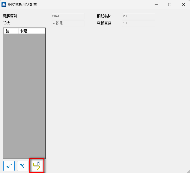

0 摒 筋 斤 形 状 配 冈 筋 码 2 囗 Al 未 识 另 刂 冈 筋 名 称 折 自 径 肢 长 度

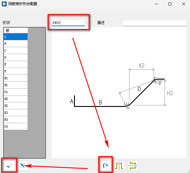

3.在弹出额对话框中,输入新形状的名称,以及确认大样图的方向,然后点击左下角的确认

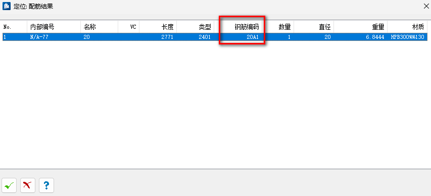

4.这时,我们就可以在编号对话框中看到形状编号了。
第二种情况:目前PS中的钢筋大样图不支持通过直线加弧线的方式生成带弯钩的直钢筋,此种类型钢筋建议直接使用直钢筋的末端条件添加钢筋弯钩
