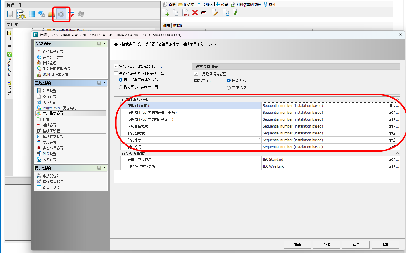

Substation的Option中可以对不同情况下的元器件编号格式进行设置,这个设置仅仅对于所选定的工程适用,本贴将介绍如何设置Substation默认元器件编号格式,该设置使用设置后的所有新建工程。

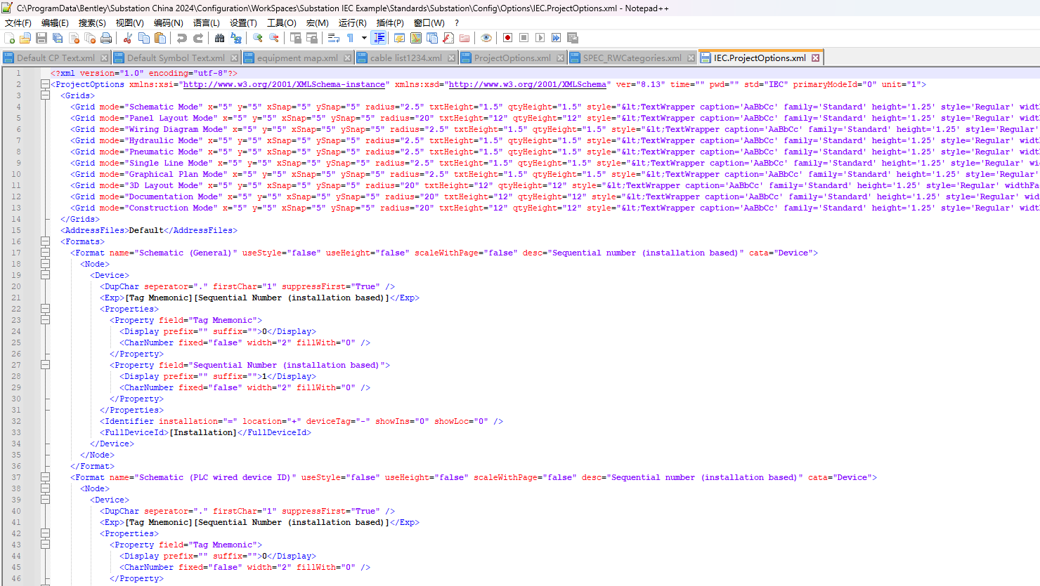

1.在路径
C:\ProgramData\Bentley\Substation China 2024\Configuration\WorkSpaces\Substation IEC Example\Standards\Substation\Config\Options
中使用记事本或者notepad++打开默认配置文件IEC.ProjectOptions.xml

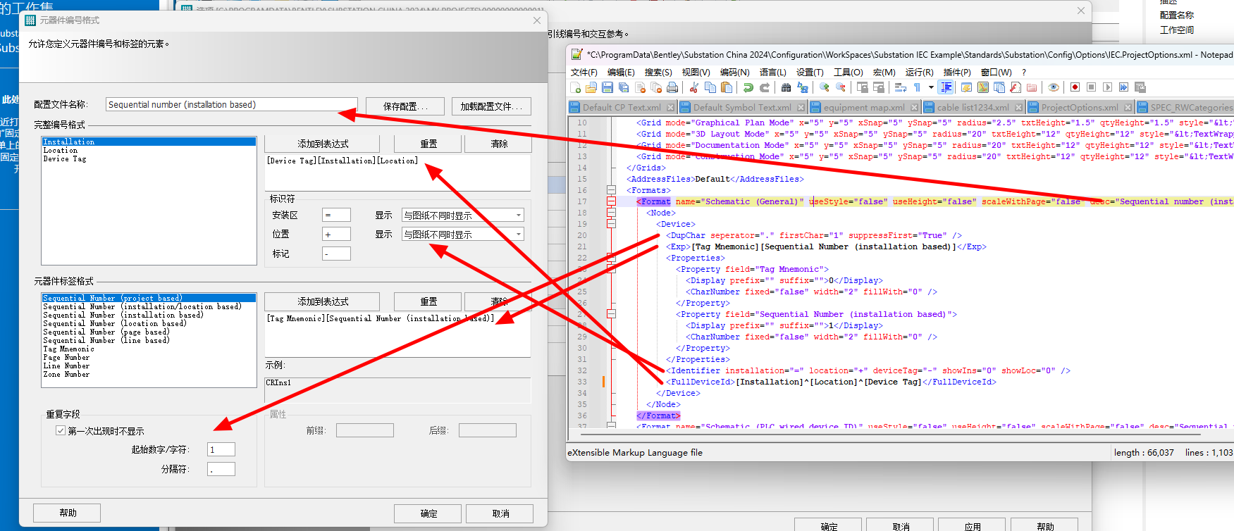

2.可以看到在第17行这里
Format name="Schematic (General)"......

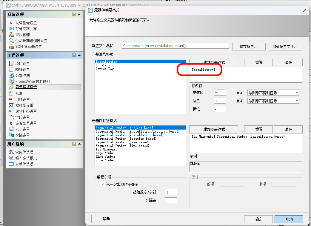

这里对应Option中元器件编号格式下的“原理图(通用)”中的相关设置:
同理,在37行这里可以看到
Format name="Schematic (PLC wired device ID)"......
则对应着Option中元器件编号格式下的“原理图(PLC连接的元器件编号)”中的相关设置。
3.而在每个字段下(例如行18~行37)的字段则与上述每个模式的设置对应,关系如下:
4.例如修改行33中的:
          <FullDeviceId>[Installation]^[Location]^[Device Tag]</FullDeviceId>
   修改为:
          <FullDeviceId>[Installation]</FullDeviceId>

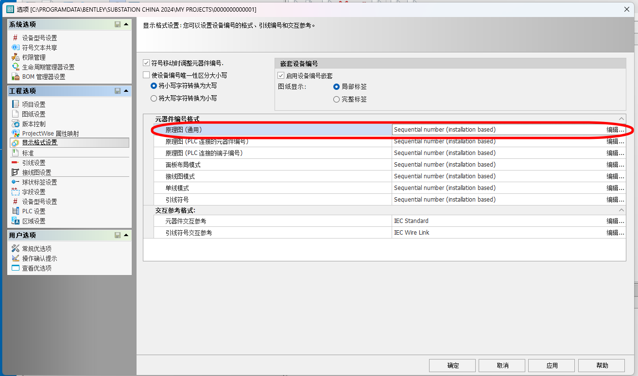

5.那么新建工程中的Option中,它就会沿用这样的设置:
