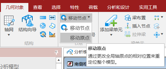

我们偶尔会遇到一个STAAD.Pro模型,其中节点坐标是非常大的数字,因为这些是实际的现场坐标,或者是从其他应用程序导入到STAAD的模型数据,其中使用了实际的现场坐标来创建模型。
在这种情况下,我们建议将STAAD.Pro中的模型原点移至模型附近,以便与坐标相关的数字不超过7位有效数字。这是因为如果不这样做,由于有效数字的四舍五入,可能会出现不准确性。当使用较大的长度单位时,误差更为显著。例如,如果这些现场坐标以英里为单位输入,即使是0.001(英里)的四舍五入,也意味着由于此原因引入了5.28英尺或63.36英寸的显著不准确性。因此,在这种情况下,应该使用下面显示的选项移动模型原点,以便将模型坐标减小到更小的数字。

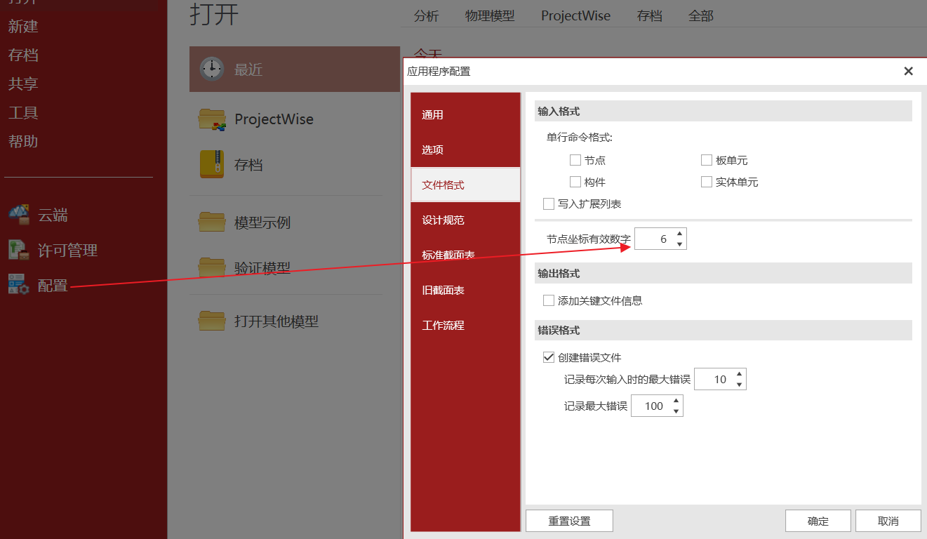

另一个需要记住的事情是,对于具有较大节点坐标值的模型,建议将节点有效数字的数量增加到默认的6位以上。这样可以在小数点前后考虑更多的数字,从而提高准确性。可以通过访问后台的配置选项来设置有效数字,如下图所示。
