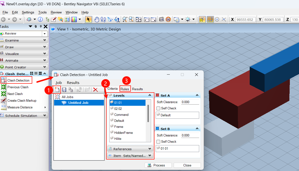

【1.设置碰撞条件和模式】
如下截图所示,打开碰撞检测对话框。点击数字1处进行新建,数字2为三种碰撞模式,可以按层,按参考文件(模型),或自定义的Item组、命名组进行Set A 和B的设置进行碰撞。另外在SetA 和B的下方可以输入Soft Clearance,即软碰撞的阈值,比如距离物体多近就认为是碰撞。多专业协同的情况,一般会选择按参考文件进行碰撞。数字3为碰撞的判断基准或条件,可以按需额外设置。最后点击下方的Process开始运行碰撞检查。

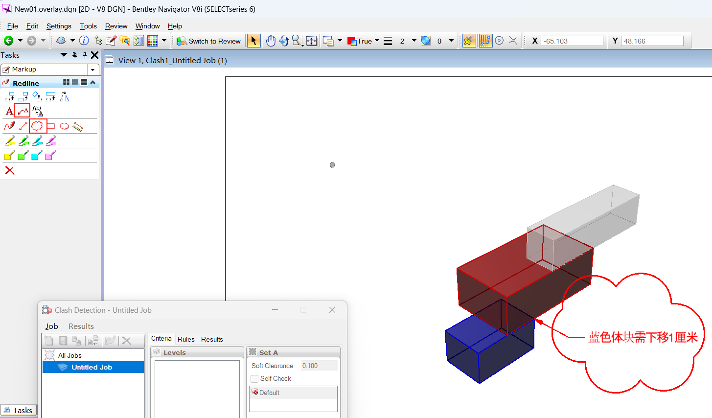

【2.对碰撞结果进行红线标注并保存】
按如下截图的数字顺序,1-选择第一个碰撞,2-点击标注按钮,3-再点击模型上的笔标记,会弹出一个小对话框,点击其中第一个文件夹模样的图标。这时会弹出对话框,点击是,对碰撞结果进行保存。然后会切换到标注的页面。
在标注页面中,使用文字标注和云线等进行人工的红线标注。然后点击File主菜单下面的绿色回退按钮,接着对第二个碰撞进行相同的操作,直到完成所有碰撞的标注。

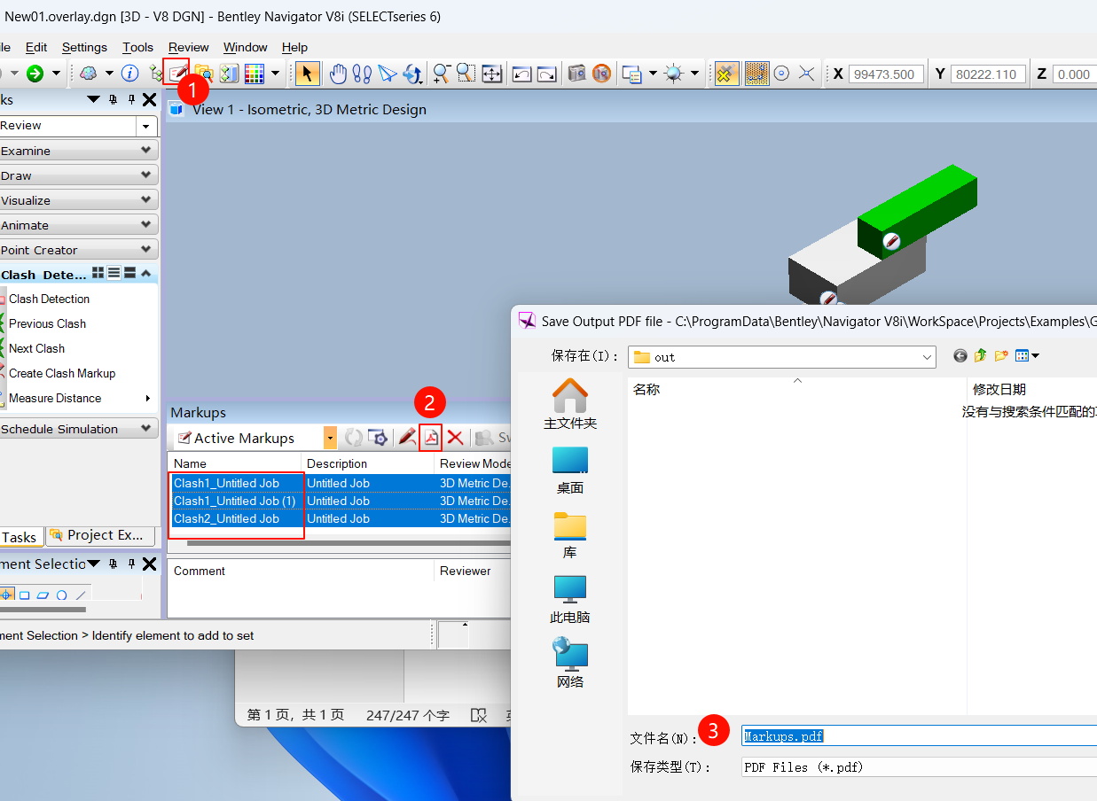

【3.将碰撞批注的结果批量导出为PDF】

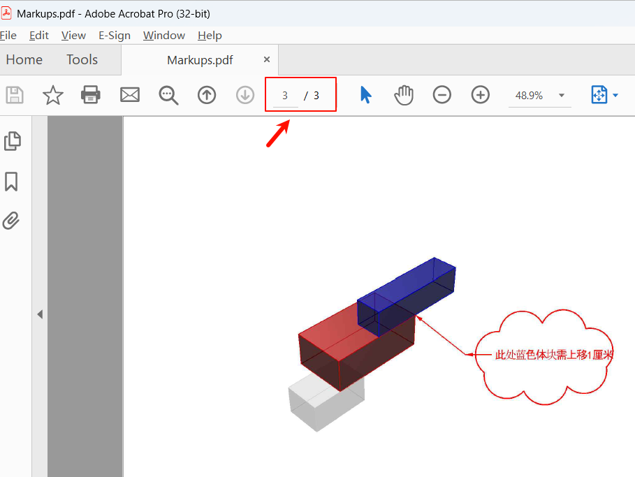

如下截图,点击数字1处的Markup按钮,打开Markup对话框,列表中任选需要打印的条目,按住Ctrl按钮进行多选,或者Ctrl+A进行全选,然后点击数字2的PDF图标,选择一个路径,开始打印PDF。最后会生成一个PDF文件,每一页是一个独立的碰撞,当然也包含手动放置的红线标注的内容。
