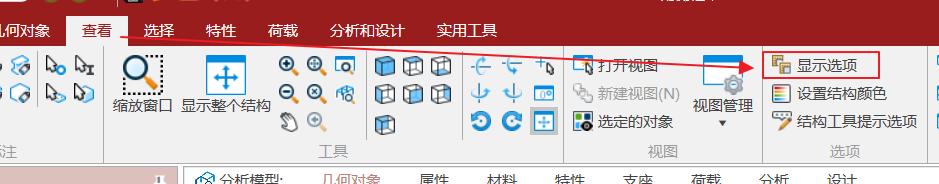

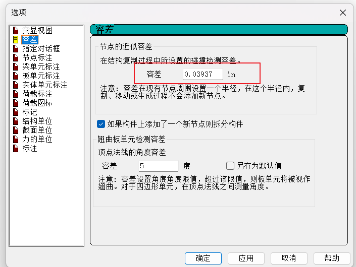

这通常是因为容差设置不当导致的。
按照下面的图示设置一下容差,确保容差值没有设置为0或一个非常大的数值。对于米制单位,可以使用0.001米,对于英制单位,可以使用0.1英寸作为容差。
注意:容差设置对于确保STAAD.Pro中的几何操作能够顺利进行非常重要。如果容差设置得太紧,可能会导致无法执行某些操作。相反,如果容差设置得太宽松,可能会影响模型的精确度。因此,选择一个合适的容差值对于进行有效的建模至关重要。
