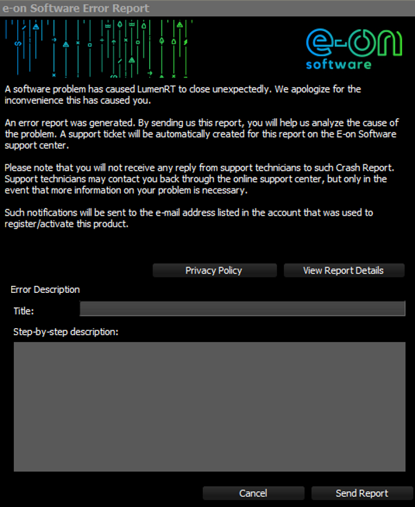

【问题描述】
安装LumenRT软件后,直接打开LRT,弹出下面的报错。

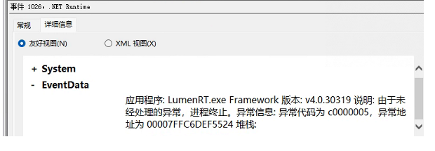

通过事件查看器,获取到下面的错误:
异常代码为 c0000005: 表示“访问违规”(Access Violation),通常指程序试图访问无效的内存地址。

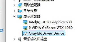

从上面的提示可参考一个【解决方案】(已解决问题):
禁用用户的其中一个显卡
