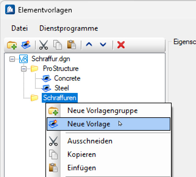

Das geht über Elementvorlagen bei denen eine Schraffur voreingestellt ist.

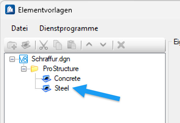

Für den Dialog bitte die Tastatureingabe aufrufen.
Tastatureingabe "QQ". Siehe Workflow Kompakt.
Dann "template dialog" eingeben und mit Enter bestätigen.
Unter Umständen liegen schon Vorlagen vor und können verwendet werden.

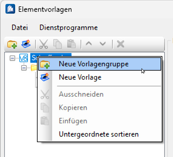

Wir erstellen aber eine neue Vorlagengruppe und eine Vorlage unter Verwendung des Kontextmenüs.

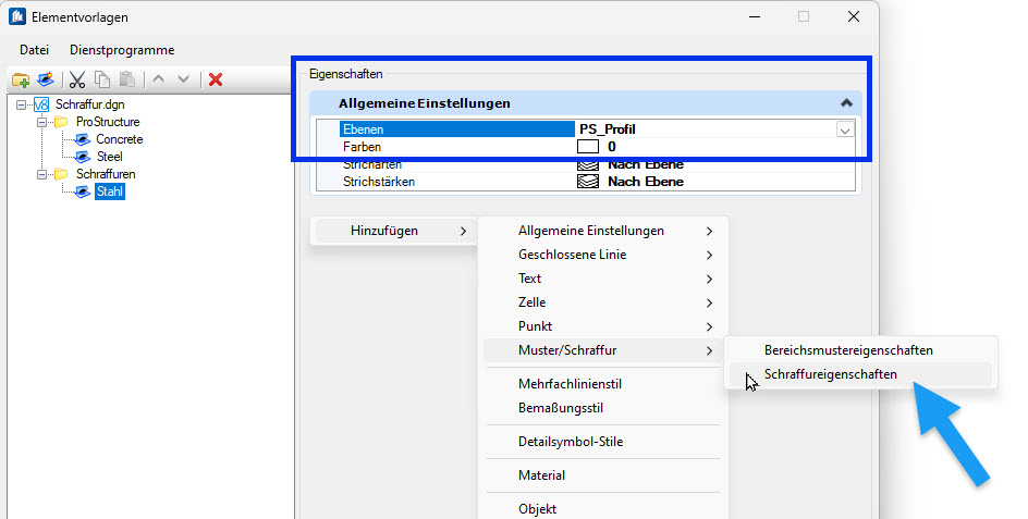

Bei der Einstellung Ebenen bitte die Wunschebene einstellen. Bei der späteren Zuweisung der Elementvorlage wird dann diese Ebene verwendet.
Um bei der neuen Vorlage eine Schraffur zu ergänzen, mit der rechten Maustaste in den freien Dialogbereich klicken und
Hinzufügen/Muster/Schraffur/Schraffureingenschaften wählen.

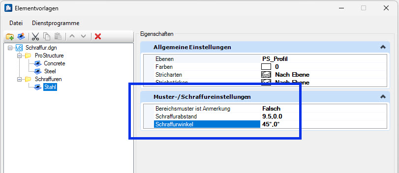

Nun kann die Schraffur eingestellt werden.

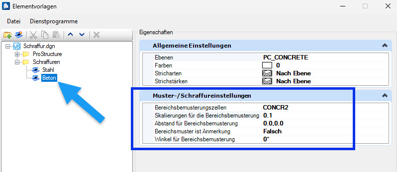

Hier noch ein weiteres Beispiel als Bereichsmustereigeschaft mit einem eingestellten Zellmuster.

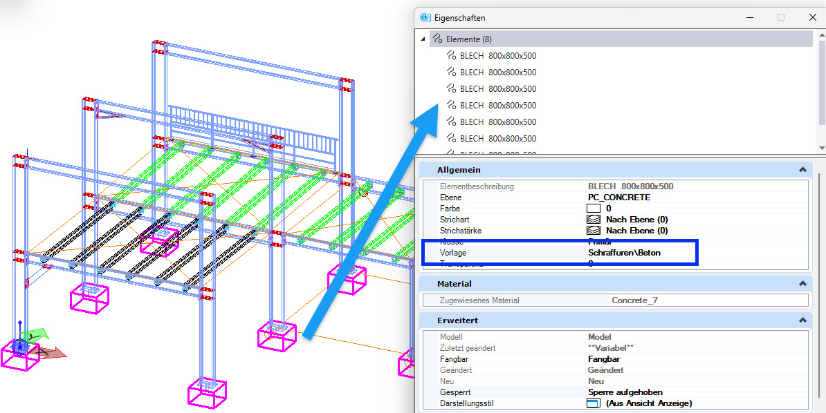

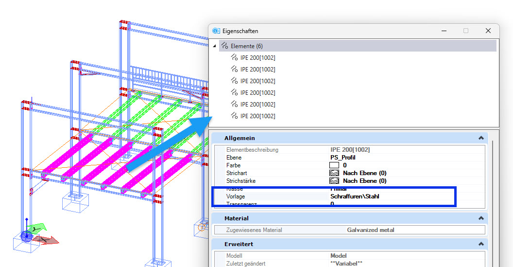

Das Zuweisen der Elementvorlagen erfolgt über den Eigenschaften Dialog.
Hier die Zuweisung der Profile in Bühnenlage.
Und die Zuweisung der Fundamente, die als Blech erstellt wurden.

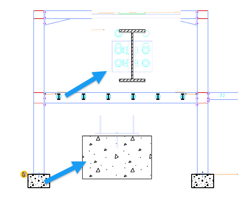

Bei einem dynamischen Schnitt werden nun die Schraffuren für diese Elemente automatisch erstellt.
