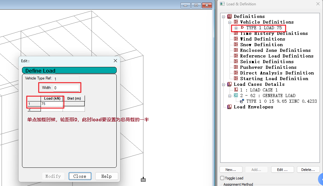

  1. 定义荷载:
在STAAD的“Definition”模块中,添加一个新的荷载类型。由于吊车荷载是线荷载,可以定义一个宽度为0的线荷载,其数值为总荷载的一半。这是因为STAAD使用车辆荷载模拟吊车荷载,而车辆荷载通常由两个轮压值表示。

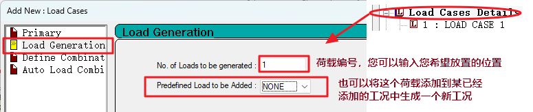

  1. 使用Load Generation功能:
在荷载详细设置中,使用“Load Generation”功能来生成吊车荷载。可以从一个大的数字开始定义荷载编号,例如1000,以避免与其他荷载编号冲突。
  1. 添加预定义荷载:
使用“Predefined Load”功能将生成的吊车荷载添加到特定的荷载工况中。对于单点吊车,建议先单独添加吊车荷载,不要立即与其他荷载组合。

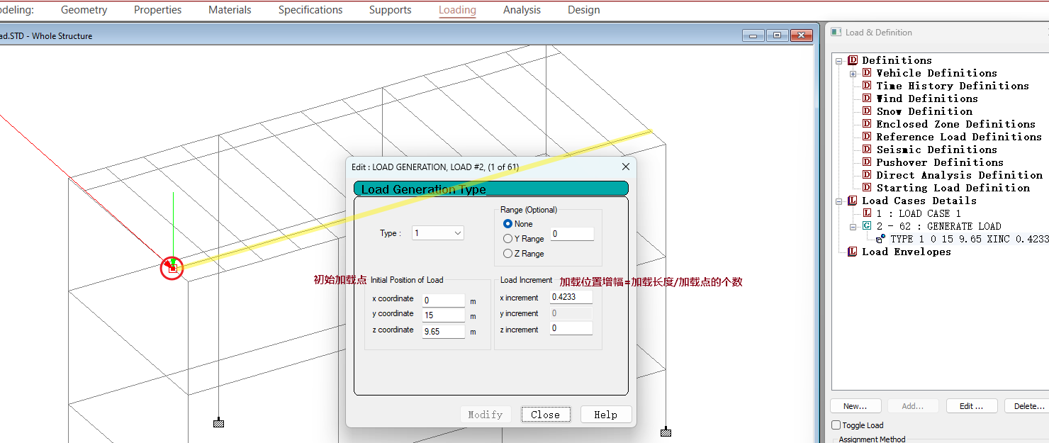

  1. 设置加载点和步长:
在“Load Generation”中点击“Add”按钮,输入吊车加载的起始点坐标位置。然后输入加载步长,步长可以是加载区域长度除以加载点的个数,或者根据结构的重要程度来调整步长。

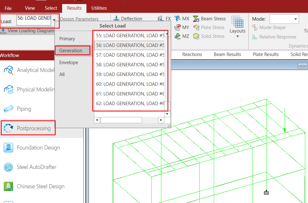

  1. 执行分析:
添加“Perform Analysis”命令执行结构分析。分析完成后,在后处理模块中,可以在“Load Generation”部分查看软件生成的吊车荷载工况。
  1. 确定最值工况:
根据软件生成的吊车荷载工况,找到产生最大影响的工况,这通常对应于吊车荷载的最大或最小影响线。
