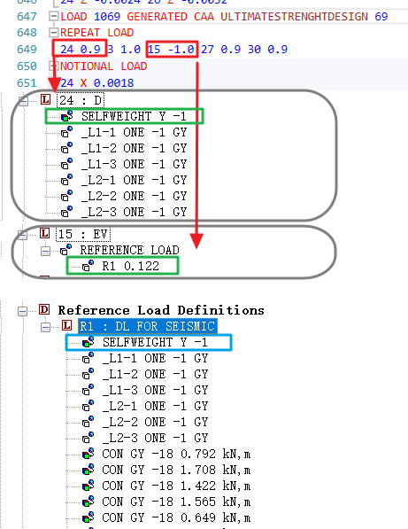

模型采用参考荷载定义地震质量源,在选择分析后,分析报告提示荷载组合中,应用的结构自重超过结构原有自重,应用自重为结构原有自重的两倍。具体提示如下。
*WARNING- APPLIED SELFWEIGHT IS MORE THAN TOTAL WEIGHT OF ALL
             STRUCTURAL ELEMENTS IN LOAD CASE   1069 ALONG Y.
             THIS COULD BE DUE TO SELFWEIGHT APPLIED TO SPECIFIC
             LIST OF MEMBERS/PLATES/SOLIDS/SURFACES.
      TOTAL UNFACTORED WEIGHT OF THE STRUCTURE =                103.273 KN
      TOTAL UNFACTORED WEIGHT OF THE STRUCTURE APPLIED =        206.546 KN
这是什么原因?是否需要修改?
【解决方案】
这个问题描述的是在使用STAAD.Pro软件进行结构分析时,遇到的一个关于自重荷载重复计算的警告。以下是对这个问题的分析和解决方案:
问题原因:
上述图片中,工况1069中,其涉及到了工况24和工况15;而这两个工况中都有一个自重的命令selfweight命令;而荷载工况 24 和 15 都为Y方向的所有杆件分配了自重。
因此,当涉及到荷载工况1609时,软件检查并发现自重命令已作为荷载工况24 的一部分在Y 方向上应用于所有杆件(忽略系数 0.9),然后荷载工况15,也将自重在Y方向上对所有杆件进行了分配(忽略参考荷载工况中自重的系数0.122)。因此,对于荷载工况1609,总的不考虑系数的自重对所有杆件施加两次,因此 软件给出了检查提示;
