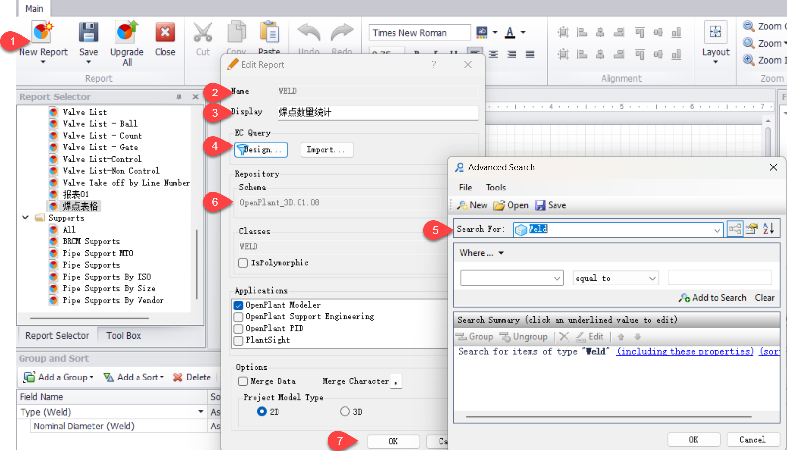

1.新建报表
请注意:在下图五步骤中需要将管件类型选择为“Weld

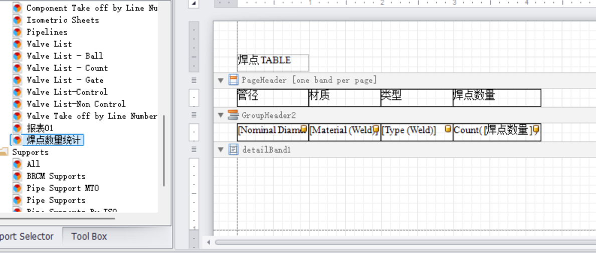

2.定义显示界面,在报表中添加所需的字段信息

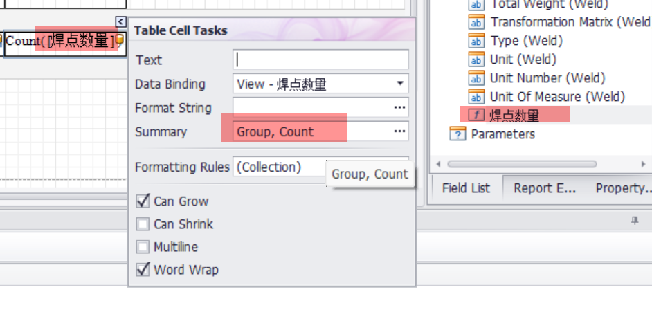

3.定义焊点数量表达式
"Group"选项允许焊点按照特定的属性进行分组,而"Count"选项则用于计算每组内的焊点数量。A screenshot of a cell taskDescription automatically generated

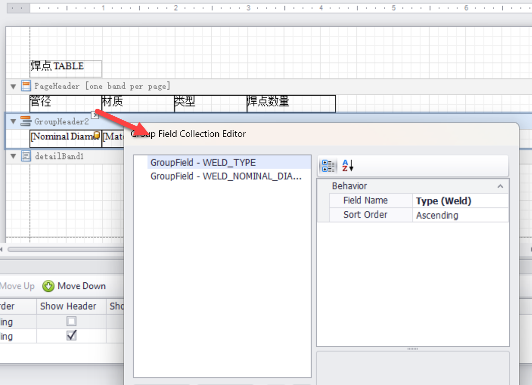

4.定义组(Group)
在定义焊点的组(Group)时,我们需要设置两个关键字段:“焊点类型”和“焊点管径”。通过上述设置规则,系统将能够识别并归类具有相同类型和相同管径的焊点。意味着所有相同类型和管径的焊点自动归入同一个组别中,实现成组统计的目的。
