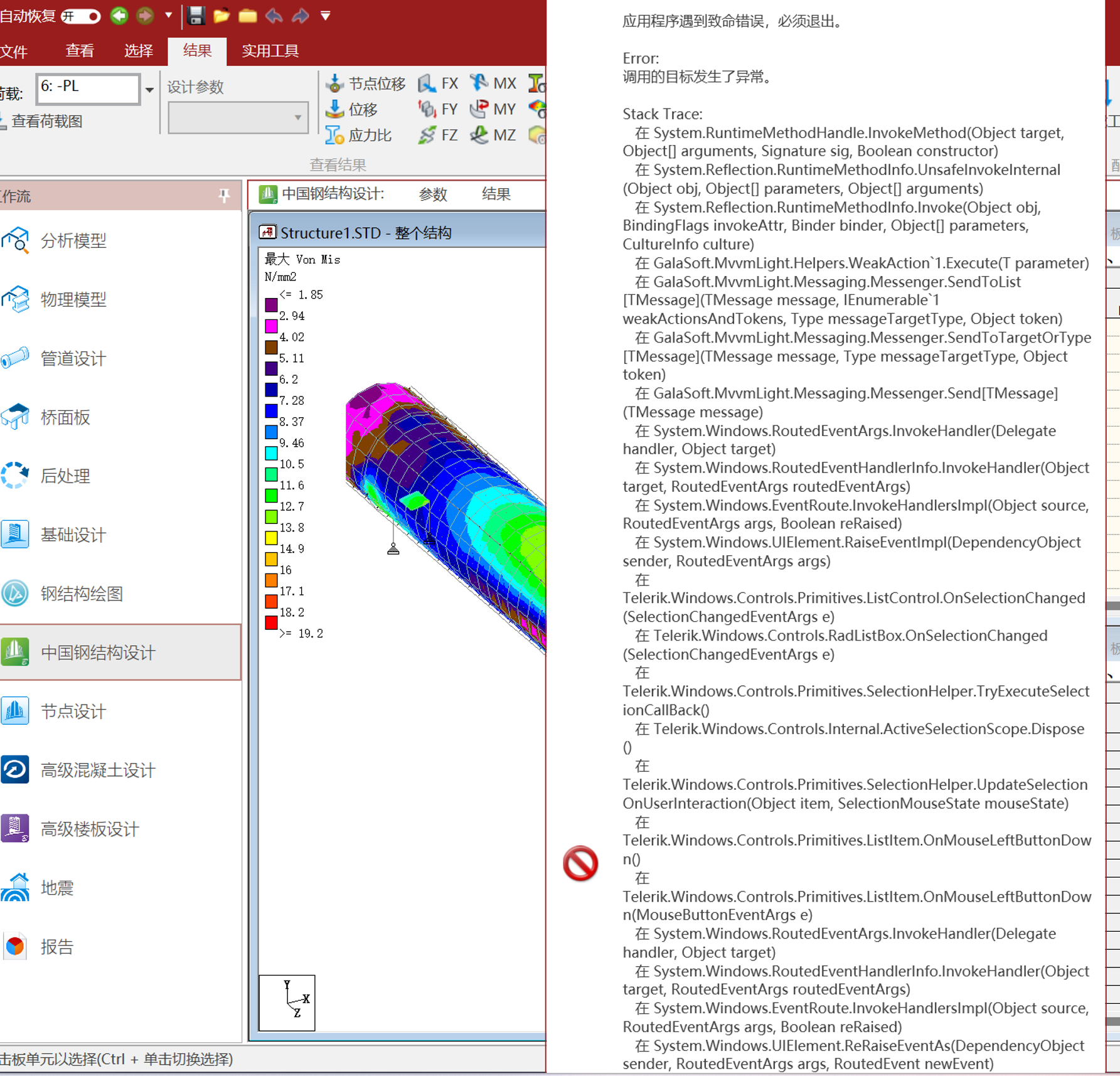

点击STAAD Pro中的钢结构设计报致命错误,调用目标发生异常,无法进入怎么办?
【问题描述】
【解决方案】
测试发现与模型本身无关,删除C:\Users\***\AppData\Local\Bentley\Engineering\STAAD.Pro CONNECT Edition路径下的Default文件夹
再重新打开std文件,分析后进入中国钢结构设计即可正常进入。
