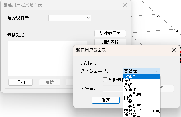

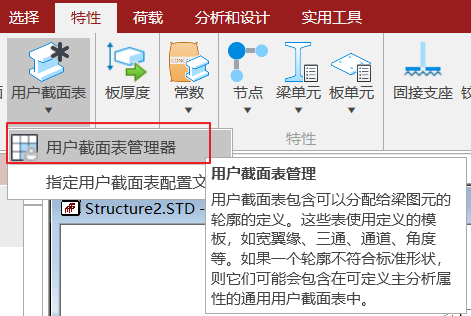

1. 打开特性>梁截面组>用户截面表>用户截面表管理器,点击新建用户截面表,选择要创建截面的截面类型。

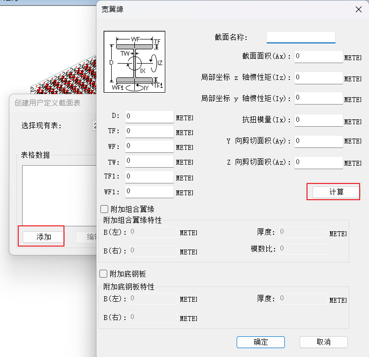

2. 选择添加,您将看到一个参数化表单,您可以在其中输入截面尺寸。
3. 点击计算,使软件根据输入的尺寸计算属性。

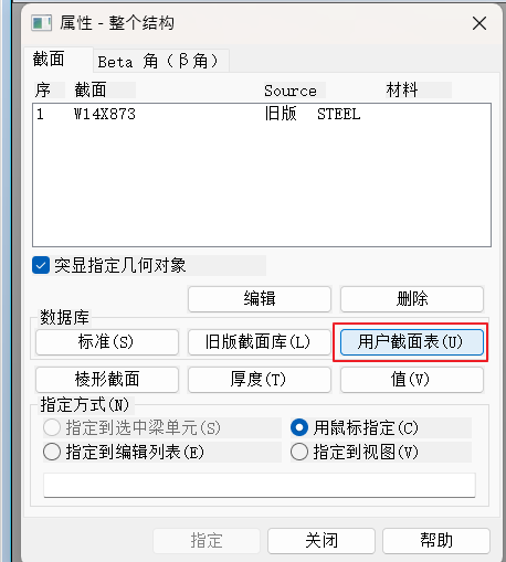

另外:用户截面表的另一个入口见下图:

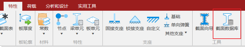

方法二:直接向STAAD.Pro截面数据库添加截面。
【操作步骤】如下:
1. 打开特性>截面数据库。

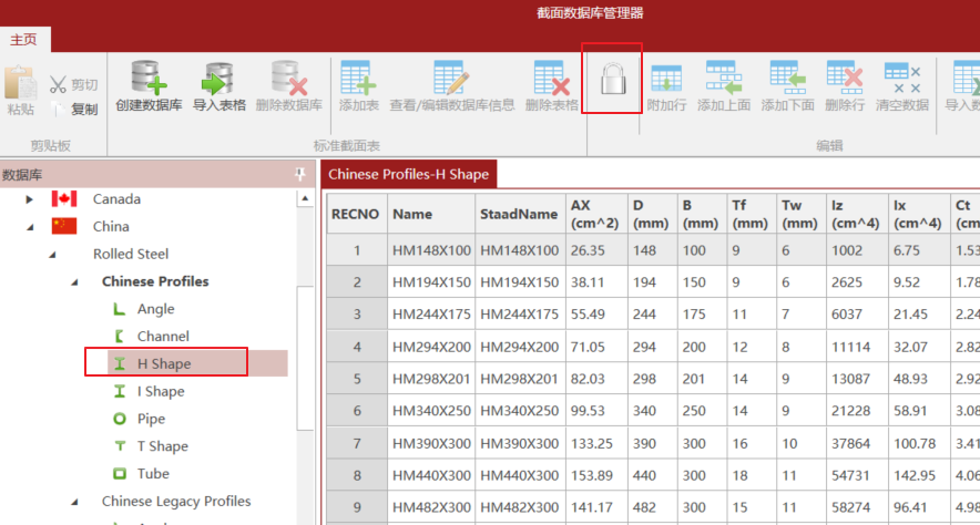

2. 双击要添加截面的数据库表(例如图中的H形)并点击锁定图标解锁表格。

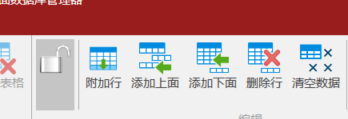

3. 点击添加行图标将在表格末尾添加新截面。如果您希望在表格的特定位置而不是末尾添加新截面,可以选择添加上面添加下面
