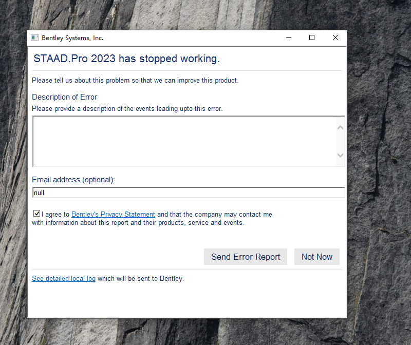

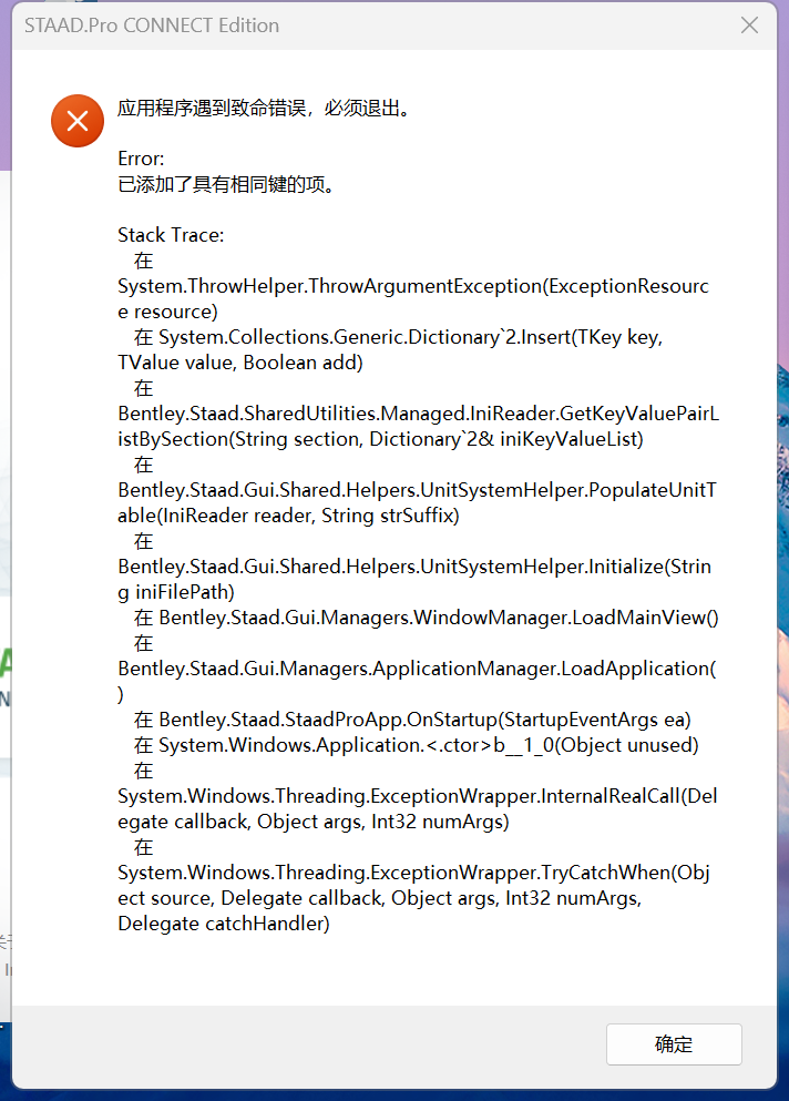

启动STAAD Pro后弹出遇到致命错误,提示已添加了具有相同键的项。
【问题描述】
启动STAAD Pro后,直接弹出停止工作,随后弹出遇到致命错误,提示已添加了具有相同键的项。如下图所示:

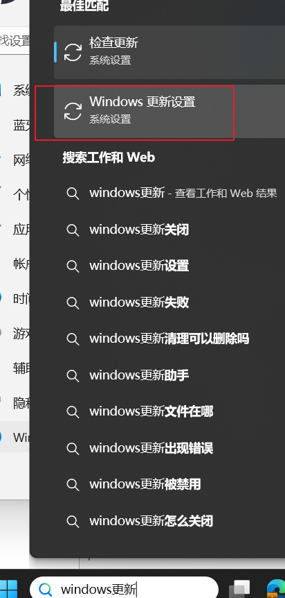

【解决方案】
上述问题的根源大概率来自Windows系统组件有损或缺失检查一下本机的Windows的更新设置,如果提示需要下载或修复等字样,建议执行,然后重启机器,完成系统的修复后,再次重装软件
