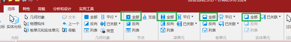

  3. 到“选择”菜单,全选节点,然后Ctrl+C。
  4. 返回到第一个文件的界面,Ctrl+V。
  5. 系统会提示您指定X、Y和Z方向的距离(这个距离指的是第二个文件的结构在复制到第一个结构之前需要移动的距离,以确保第二个文件的结构正确地放置在第一个文件中),指定这些值后点击“确定”即可。
  6. 按类重复上面的操作,分别全选梁单元、板单元、实体单元Ctrl+C,然后Ctrl+V。
