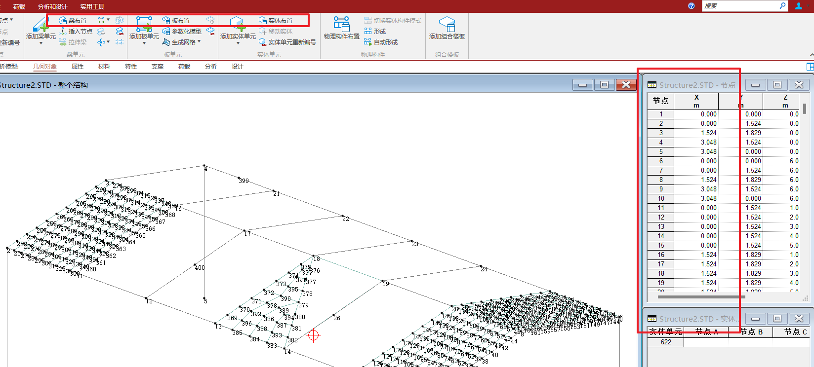

3. 选择几何对象页面:根据您希望导入的信息类型,分别选择梁布置、板布置或实体布置
4. 关闭自动捕捉/节点对话框 :如果您导入数据到一个新文件中,请关闭屏幕右侧打开的自动捕捉/节点对话框。
5. 粘贴节点坐标数据:为了复制节点坐标,请点击右侧节点表格中的起始单元格,然后按Ctrl+V或从编辑菜单中选择“粘贴”。
6. 粘贴构件关联、板关联或实体关联:对于构件关联、板关联或实体关联数据,分别对应点击右侧的梁表格、板表格或实体表格中的起始单元格,并按Ctrl+V或从编辑菜单中选择“粘贴”。
此时,您应该看到从Excel复制的数字出现在这些单元格中。
