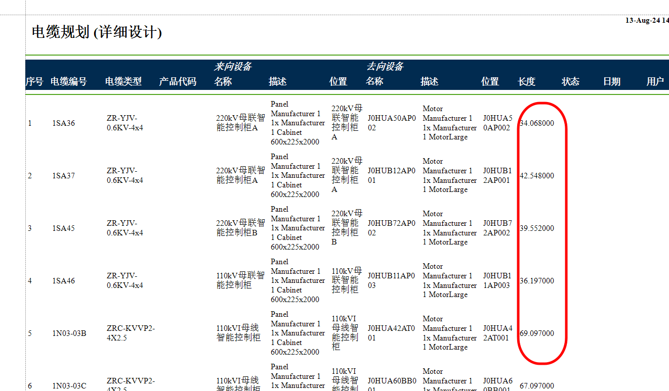

1.这里以电缆清册中的电缆长度为例进行说明,例如:电缆长度大于40米设置系数:1.1;小于等于40米设置系数:1.2。

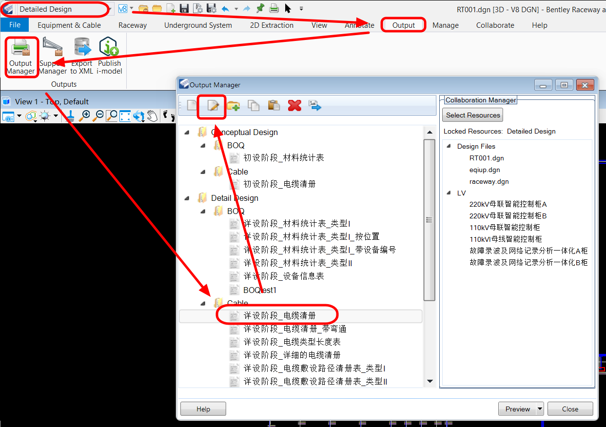

2.首先,选中"详细设计"工作流下的"输出"功能页,打开"输出管理器"按钮,选中所要修改的报表后,选择"编辑报表":

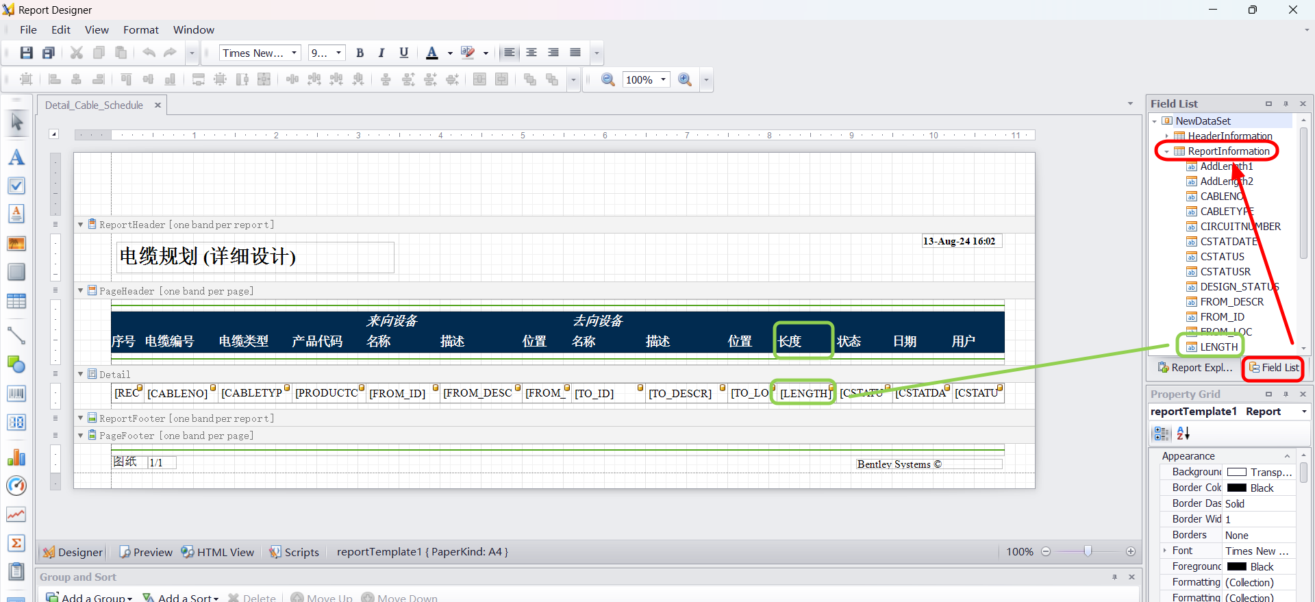

3.进入报表编辑界面后,

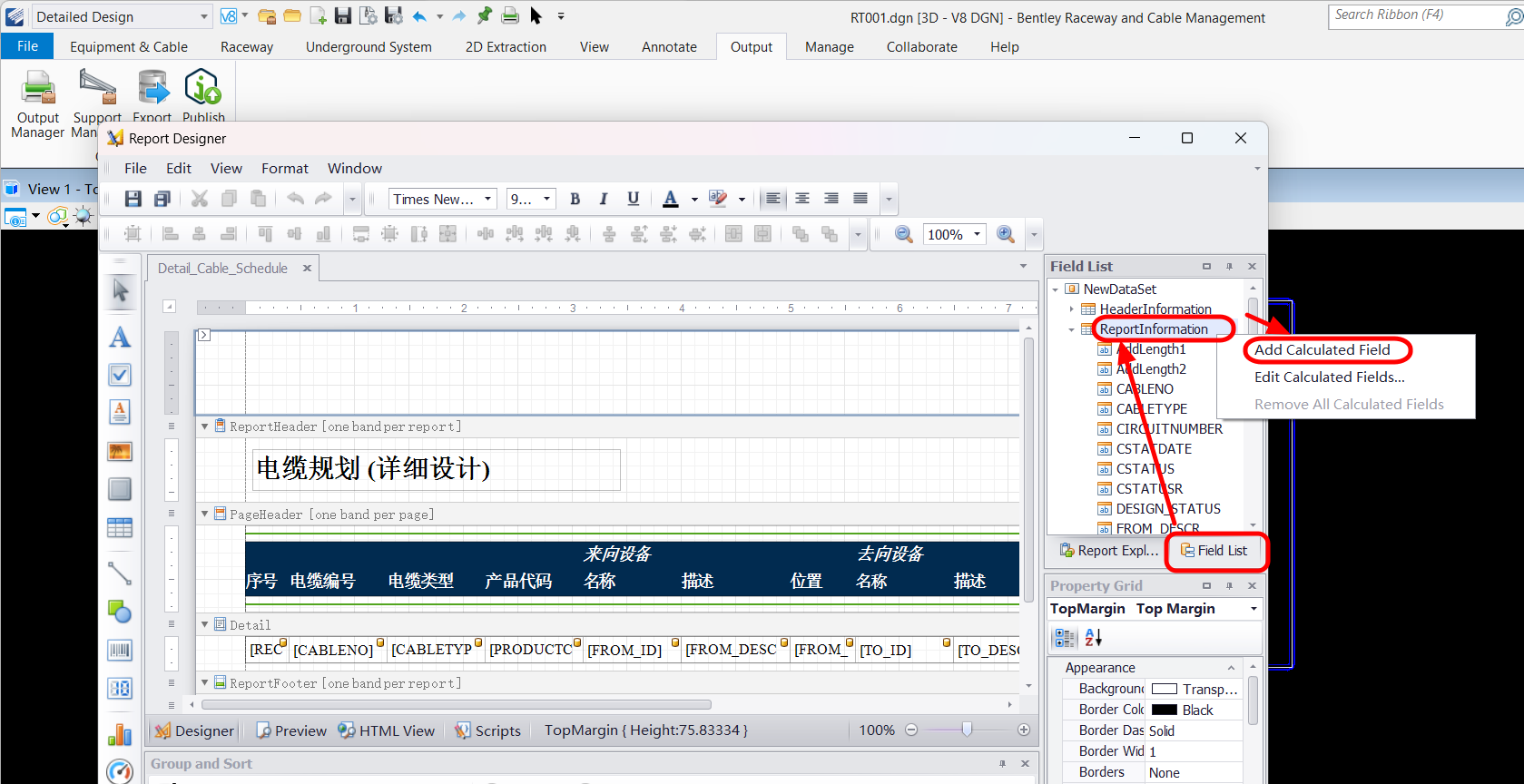

右侧的"field list"页,将"ReportInformation"展开,这里列出了BRCM报表常用的变量;
左侧则与报表对应,可以找到需要编辑的"长度"一项,在"长度"一项下方,可以看到一个变量"Length",这里可以与右侧的"ReportInformation"展开后的"Length"相对应。
4.在上方"ReportInformation"右键,点击"Add Calculated Field "按钮,这样就添加了一个数据处理值"calculatedField1":

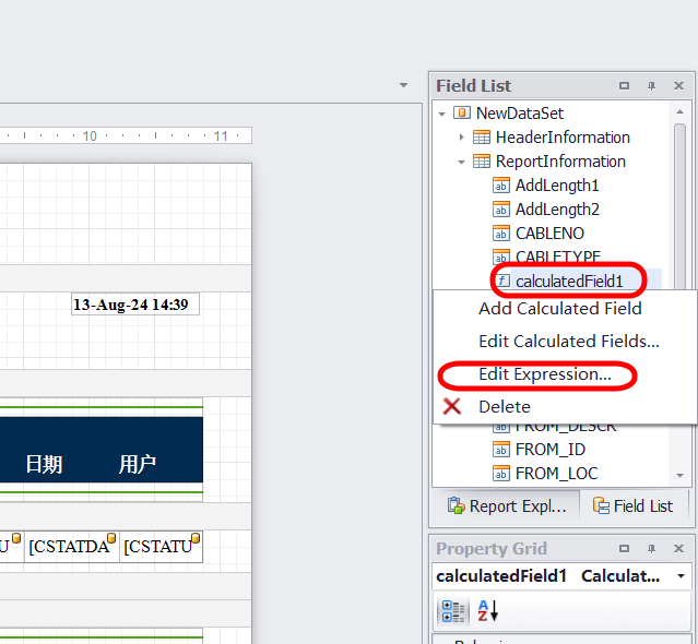

5.右键"calculatedField1",选择"Edit Expression":

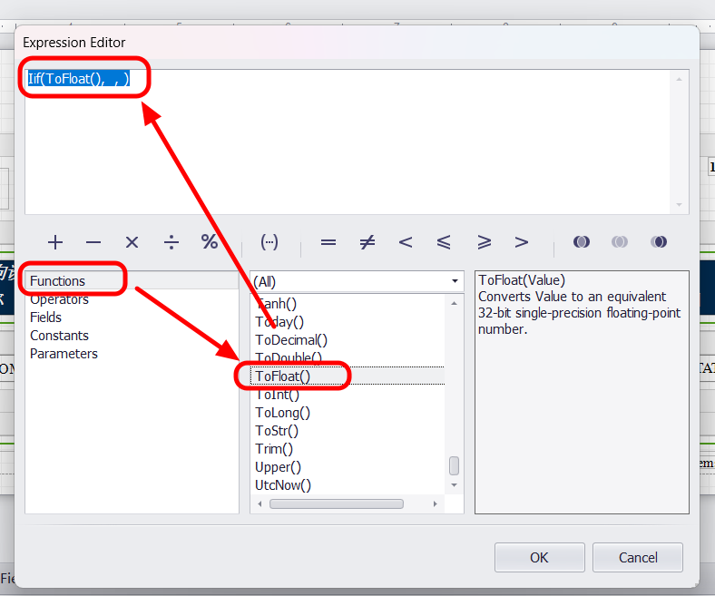

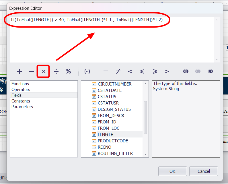

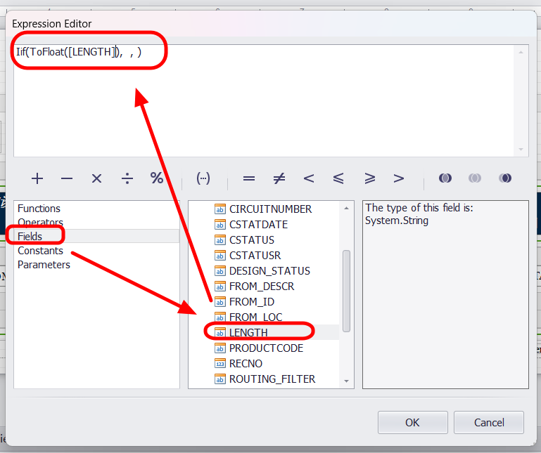

6.首先在"Functions"下找到Iif(,  , )函数,双击将它添加到上面,括号内第一个逗号前是对条件进行判断,第一个逗号后是条件成立时的输出值,第二个逗号后是条件不成立时的输出值;
接着先来处理一下变量,继续双击添加Tofloat函数,这是对数字转为浮点数;
然后再"Fields"中找到需要处理的"Length"变量,双击将它添加到浮点数函数中;

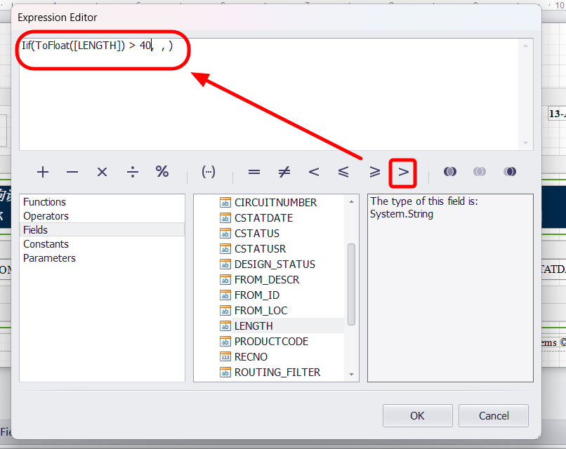

接着添加其大于40(数字可以手动输入)的描述;
最后来填写条件成立时的输出值与不成立时的输出值,复制刚刚转为浮点的长度值,给它乘以条件下的系数:
最终结果为:Iif(ToFloat([LENGTH])> 40,ToFloat([LENGTH])* 1.1,ToFloat([LENGTH])* 1.2),完成后点击OK保存。

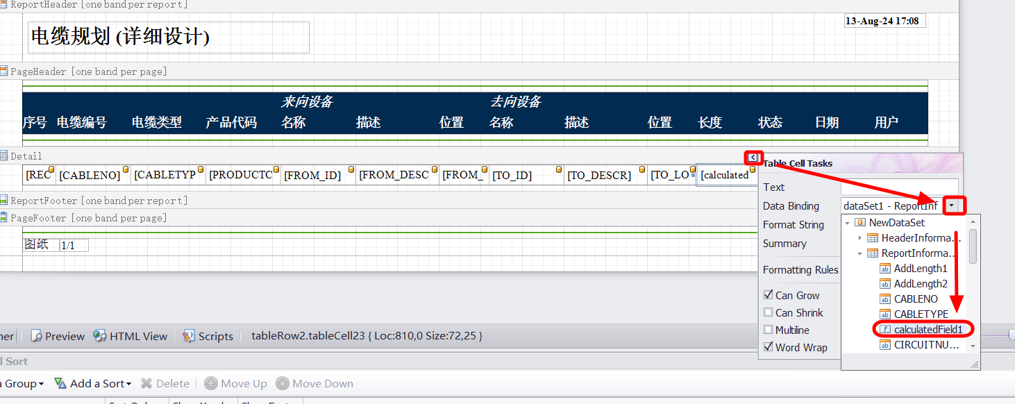

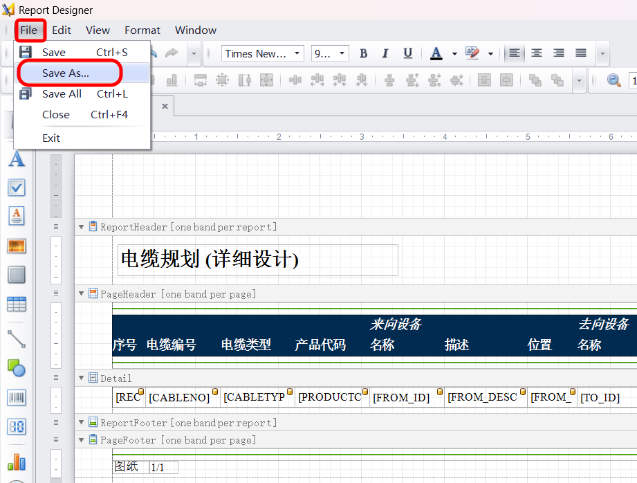

7.将长度下的小方块选中,点击右上角的箭头展开,在"Data Binding"下拉菜单中,选择刚才的"calculatedField1":

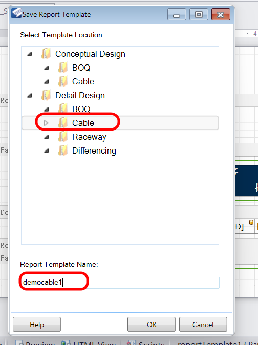

8.修改完成,将报表模板另存为一个新的模板,还选择原报表同一类型下存放,输入名称保存:

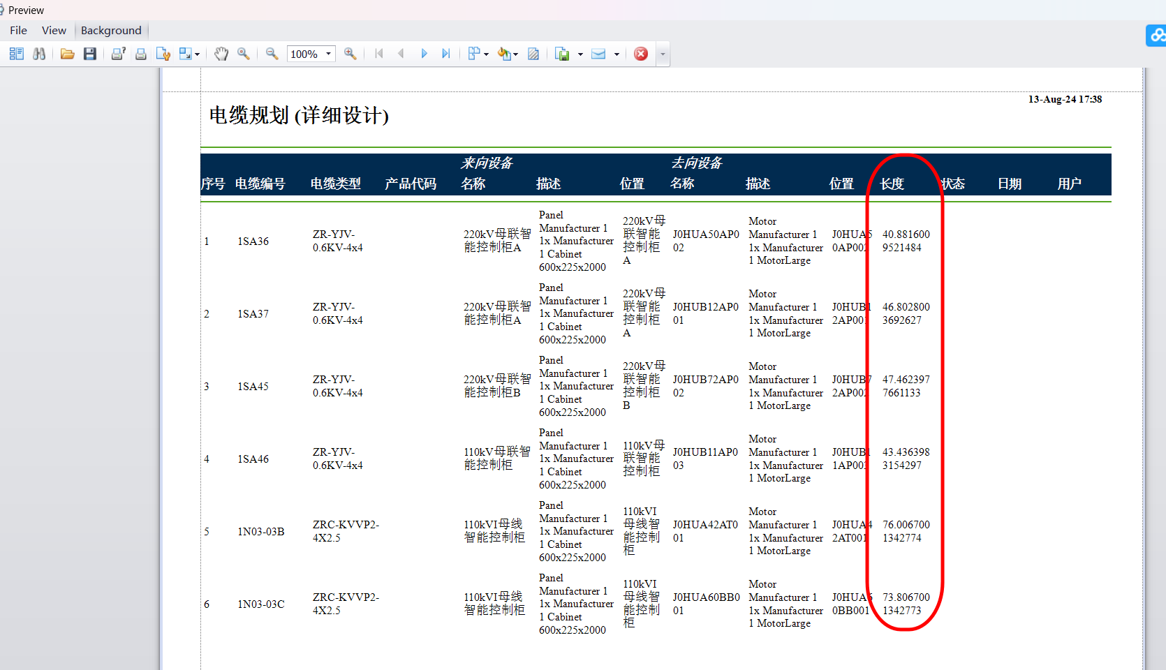

9.运行报表,可以看到电缆长度大于40的乘以系数1.1;小于等于40的乘以系数1.2:
