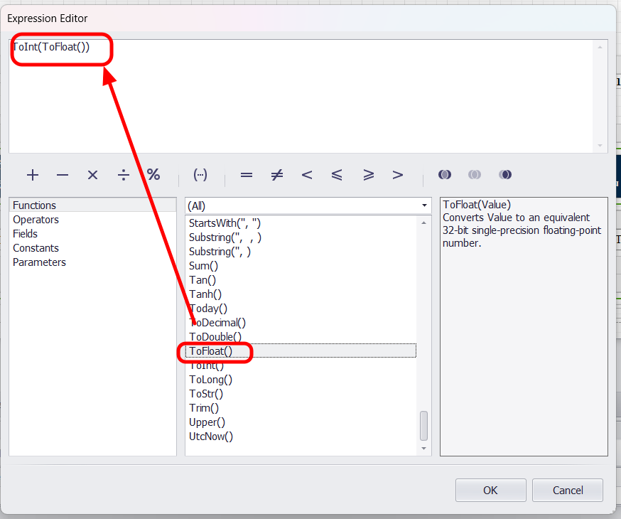

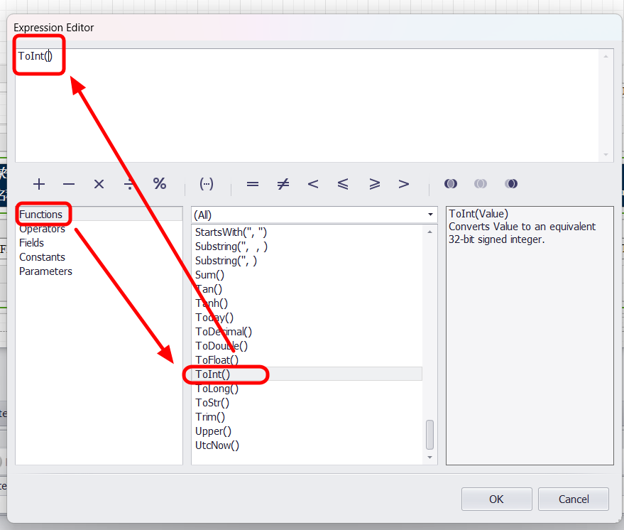

6.首先在"Functions"下找到ToInt()函数,双击将它添加到上面,这是对数字进行取整数;
继续双击添加Tofloat()函数,这是对数字转为浮点数;

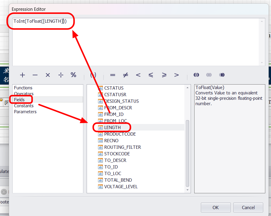

最后在"Fields"中找到需要处理的"Length"变量,双击添加。
最终结果为:ToInt(ToFloat([LENGTH])),完成后点击OK保存。

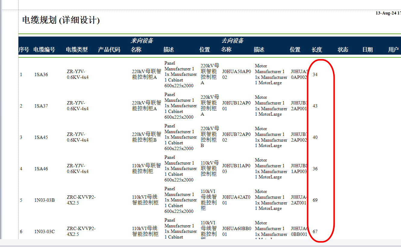

9.运行报表,可以看到电缆长度数据均已取整:
