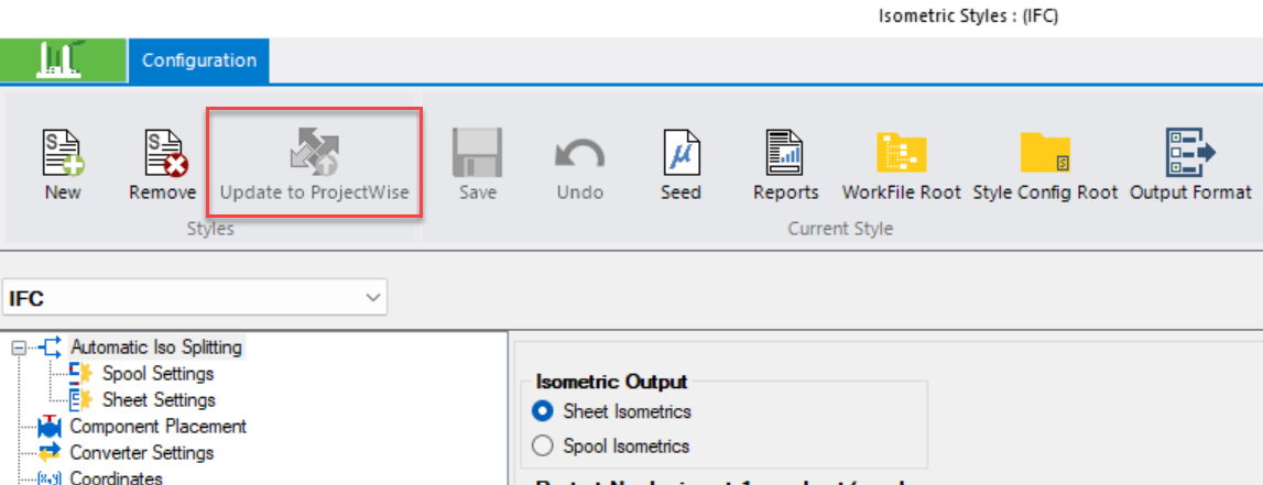

默认情况下,在OPIM软件样式配置对话框中,更新到ProjectWise 功能(Update to ProjectWise)是灰色禁用状态,参见下方图片。这样意味着在OPIM软件中所做的修改无法同步到PW软件中。
在此篇wiki中将为大家介绍如何通过两个配置变量解决这个问题。

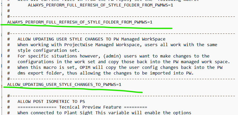

1.打开opimStartUp配置文件
参考路径:C:\Program Files\Bentley\OpenPlant CONNECT Edition\IsometricsManager\config
2.修改配置变量
请取消下方两个配置变量前的"#"注释符号

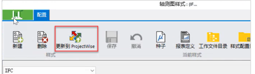

3.修改完成后重启OPM软件,打开ISO样式配置对话框, "更新到ProjectWise"功能已经高亮显示。
此时点击此按钮,可将在ISO样式文件夹中修改过的配置文件内容更新至PW软件。
4.关于两条配置变量的解释说明:
- 通过设置配置变量:ALLOW_UPDATING_USER_STYLE_CHANGES_TO_PWMWS=1,可以将用户的配置修改同步到ProjectWise的dms导出文件夹,以便将这些更改导入到PW软件中。例如:在一些特定情况下,管理员可能希望在工作集更改配置,并将这些更改复制回ProjectWise托管的工作空间,启动上述配置变量即可完成托管工作空间文件的更新。

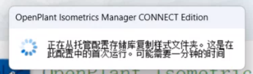

- 通过设置配置变量:ALWAYS_PERFORM_FULL_REFRESH_OF_STYLE_FOLDER_FROM_PWMWS=1,可以确保每次启动OPIM软件时,都会从PW托管工作空间中复制出样式文件夹。对应工作空间中的所有的ISO样式将被PW托管工作空间中的新版本覆盖。
比如:管理员在PW客户端中,修改托管工作空间的相应配置文件,如report.def,保存后检入文档。此时在OPM中生成ISO图时,会出现提示信息显示"正在从托管配置存储库复制样式文件夹…信息字样",打开ISO图后可看到修改的配置已生效。
