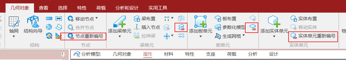

在STAAD.Pro软件中,对模型中的节点、梁、板或实体进行重新编号是一项常见的操作。每个实体(Entity)对应的重新编号工具都可以在几何元素菜单下找到:
下面的操作步骤将介绍如何使用“重新编号”工具。
1. 选择要重新编号的实体。使用适当的光标,选中您希望更改编号的实体;
2.“几何对象”选项卡中选择与您正在处理的实体类型相对应的“重新编号”按钮;

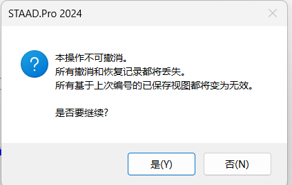

3. 选择工具后,注意警告信息。系统将提示您重新编号过程不可逆,撤销/重做功能将不可用,基于上次编号的保存视图也将失效。
4. 备份模型,以防需要恢复到原始状态,然后点击“是”;

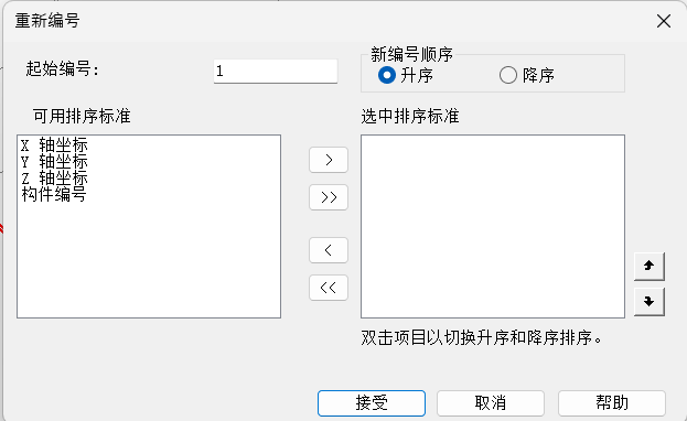

5. 设置重新编号参数,可以定义重新编号的具体规则,如选择合适的排序标准(使用箭头将它们移动到右侧)、 指定起始编号、调整排序顺序(上下箭头可调整排序标准)。
6. 完成设置,点击“接受”按钮,视图中即可看到实体被重新编号。
