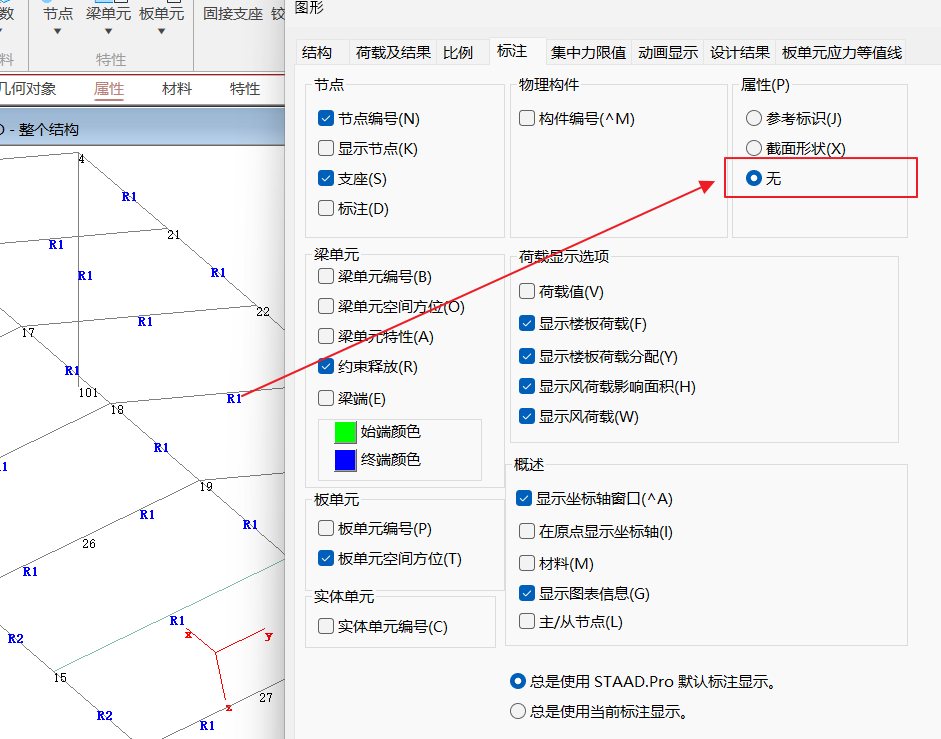

【问题描述】
在“属性”页面中,尽管在标注中关闭了参考标识(也就是属性中选择了“无”选项),R1、R2等标注仍然出现。是否有办法使之不显示呢?
【解决方案】
该现象引起的原因是因为模型处于“属性”页面中,在属性页面中STAAD.Pro的默认设置是显示“参考标识”。不能简单地通过常规方法关闭。

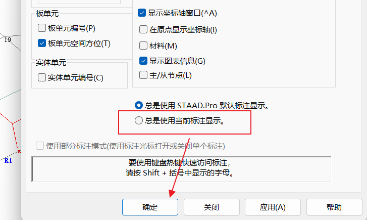

要关闭参考标识标签,除了选择相应的“无”选项外,还需要勾选“总是使用当前标签显示”选项,用以覆盖默认设置。
勾选之后,点击确定/应用,这时属性页面的参考标识(R1、R2等)就不再显示。
