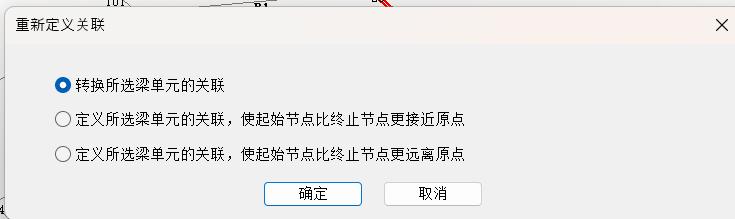

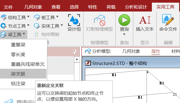

对于构件(Beams)可使用下图中的梁关联工具:

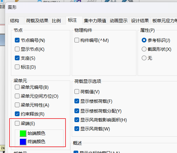

做法:选中需要重定义方向的梁,选择下图选项1即可置换方向。结果可通过标注中打开梁端以及始/终端颜色看到变化。

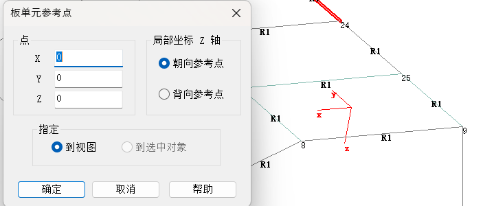

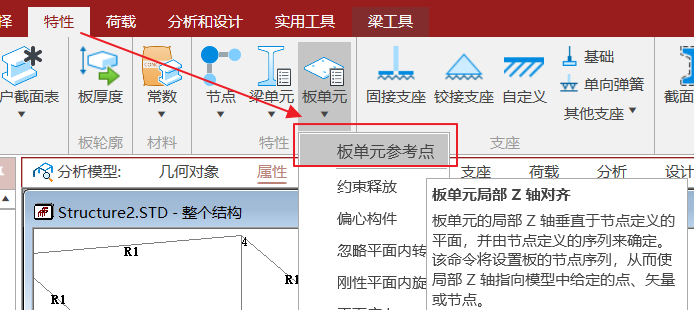

对于板单元可使用下图中的板单元参考点工具:
做法:选中需要重定义方向的板单元,设置任意一个参考点(0,0,0即可),或者使Z朝向它,或者使Z背向它。
