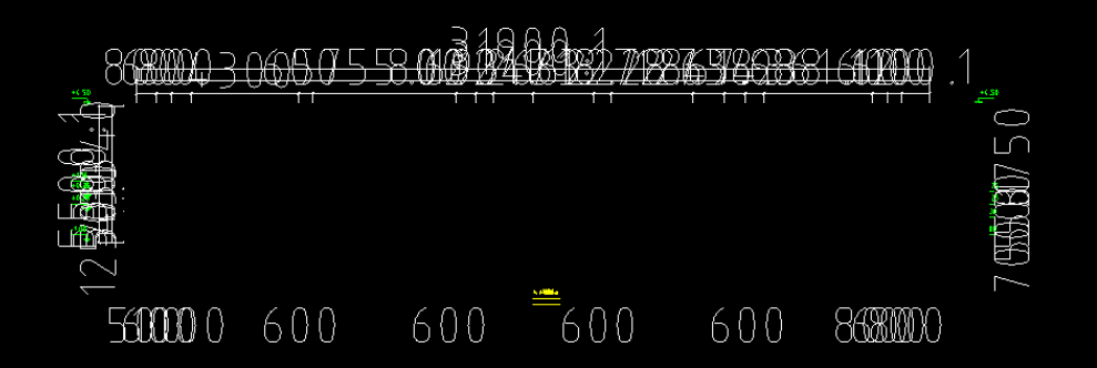

在使用MicroStation Update17版本把DGN文件SaveAsDWG文件后,再使用MS打开该文件,发现标注文字不正确,如下图所示:
我们再使用MS2023和MS2024版本进行测试,DWG文件的标注文字比例均于DGW中一致。经调查发现为MSU17版本的BUG。如果您也仍然在使用MSU17版本,那么可以使用下面的替代方案来回避该问题。

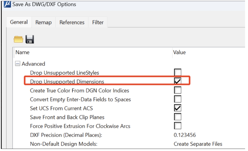

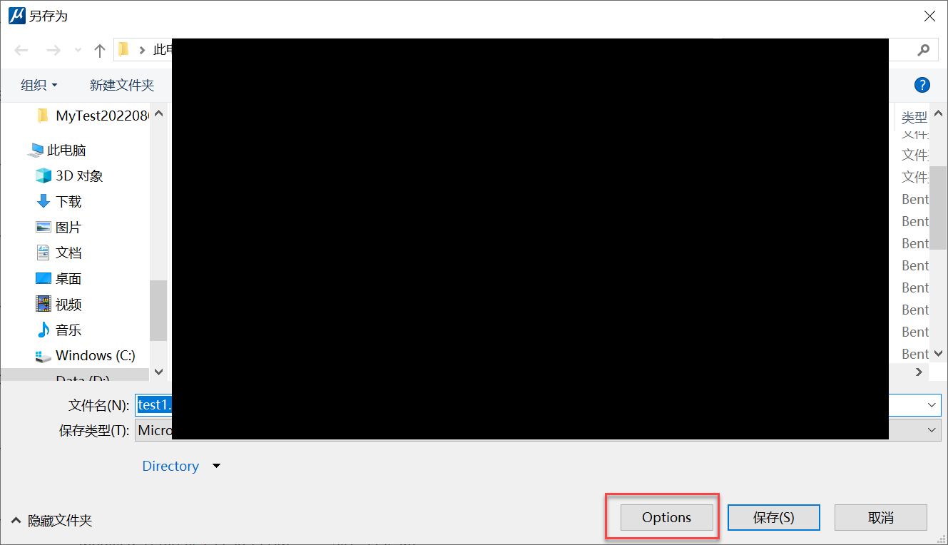

在SaveAs DWG时点击Options按钮打开设置对话框,勾选如下选项可以保持这些标注元素的大小。但已经被Drop成图形元素而非DWG中的标注元素了。
