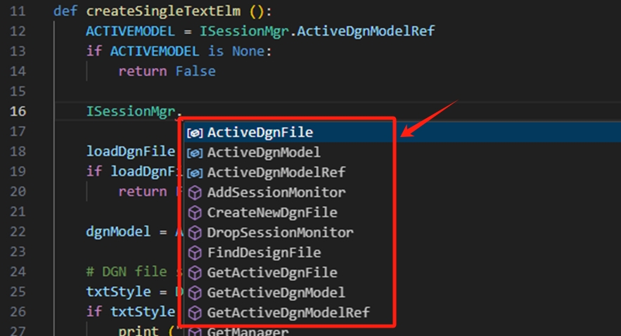

前面的文章我们都是直接在MS2024自带的编程环境“Python编辑器”中编写的MSPython脚本,大家可能已经注意到了,用此环境开发脚本不具有智能语法感知(即,我们输入一个对象后无法自动带出该对象下的方法和属性列表)功能,所有对象、方法、属性都需要我们去查手册才能写出来。这极大地降低了编程的效率。为此,本文要给大家介绍改用VSCode作为我们编写MSPython的默认编辑器。这样就能如下图所示这样方便地带出所需要的内容了。

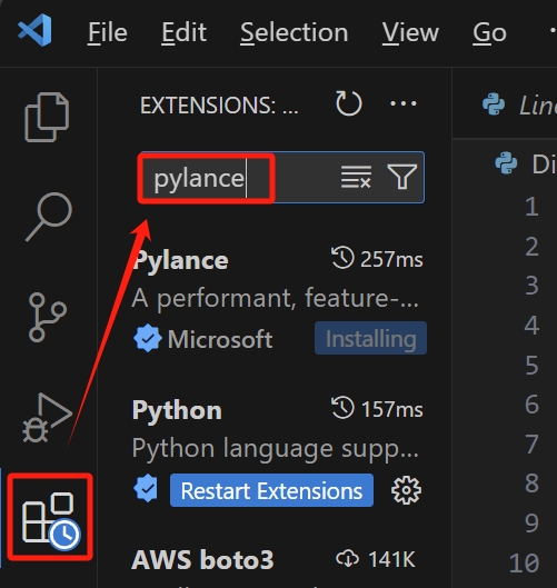

2、安装Pylance插件
要在VSCode中编写Python脚本,推荐安装Pylance插件。安装步骤如下:

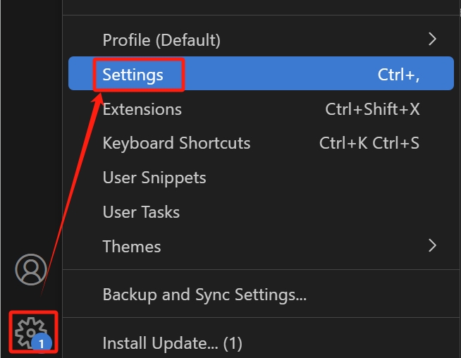

3. 配置Pylance以支持MSPython的智能语法感知(IntelliSense)
"explorer.confirmDelete": false
"python.languageServer": "Default",
"python.analysis.stubPath": "C:/ProgramData/Bentley/PowerPlatformPython/Examples/MicroStation/Intellisense",
"python.analysis.extraPaths": ["C:/Program Files/Bentley/MicroStation 2024/MicroStation/"],

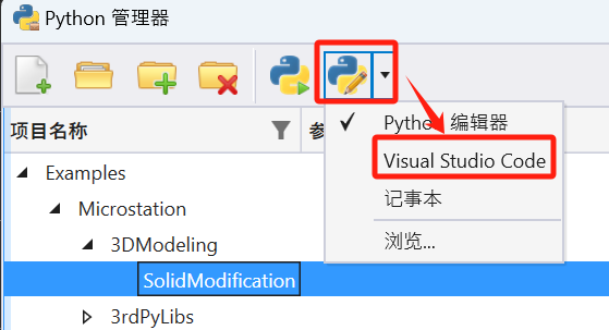

在MS中选用VSCode
