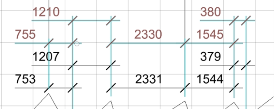

设置标注元素的舍入精度(Setting Dimension Round Off)
MicroStation或OpenX中的标注元素中文字精度是可以舍入的。下图是一个标注文字精度舍入的例子:
黑色标注文字是原来的样子,经过舍入5后变成上面棕色的标注文字。这是标注样式中的一个未在界面中公开的属性。

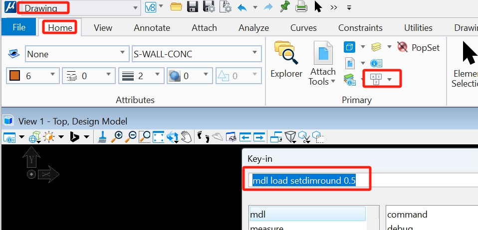

  3. 键入MDL LOAD SetDimRound 5并回车将所有具有当前标注样式的标注文字精度舍入到5。当然,您可以使用任何舍入精度值,比如对于含有小数的标注值,您可以使用0.5。
  4. 如果想要恢复原有精度,请键入MDL LOAD SetDimRound并回车。
【注1】:如果您还不知道从哪里输入键入命令的话,可以按下图所示找到它
