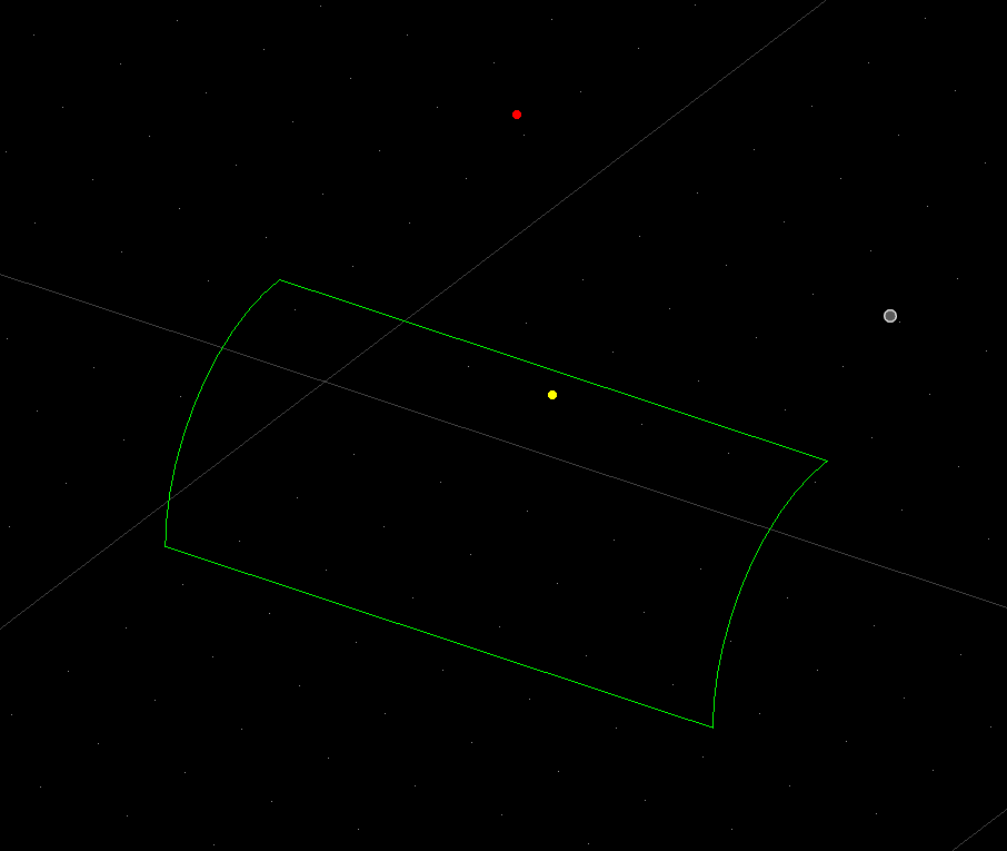

在三维空间中,我们可以通过使用SolidUtil下的ClosestPointToFace方法来求出点到曲面的投影。该函数只需要传入曲面(ISubEntity)和空间中的点坐标,就可以返回投影点坐标,空间点到投影点的法向量,以及uv参数。

	SolidUtil::ClosestPointToFace(*faces[0], spacePt, ptOnFace, normal, param);
	DSegment3d segment = DSegment3d::From(ptOnFace, ptOnFace);
