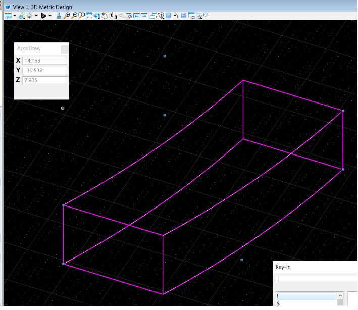

MSCE C++ 关于使用BodyFromLoft对一个曲面进行放样,结果是一个矩形
在使用BodyFromLoft对曲面进行放样的时候发现的到了一个矩形,并没有按照曲面进行放样。
经过分析发现BodyFromLoft的第2个参数CurveVector需要传递一个类型为BOUNDARY_TYPE_Open的CurveVector。
而如果我们直接使用模型中的封闭图形,那么将得到一个类型为非BOUNDARY_TYPE_Open的CurveVector。所以,在我们获取到由封闭图形构成的CurveVector后,需要将它重新构造为BOUNDARY_TYPE_Open的CurveVector。这样就可以生成由曲面生成的体了。
