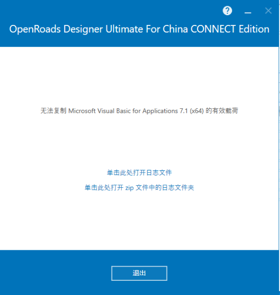

无法复制 Microsoft Visual Basic for Applications 7.1 (x64)的有效载荷
安装ORD中国版遇到"无法复制 Microsoft Visual Basic for Applications 7.1 (x64)的有效载荷"的报错。
当软件安装被取消或失败时,会创建一个日志文件。在退出安装程序之前,用户将被提示"点击此处打开日志文件",有机会打开这个文件。

综合以上,我们可以推断出:主安装程序.exe 同目录下有一个安装所需要的组件(Vba71.msi),但是却与要下载的组件不同,所以就报错了。
因为软件安装的时候,会下载需要的组件来安装,如果 主安装程序.exe 同目录下没有同名的组件就会去服务器下载,如果有同名的组件则不下载;但后续安装的时候,会校验组件的有效性,如果校验失败就会报错,从而安装失败。
解决方法:
新建一个文件夹,把 主安装程序.exe 放进去,保证 主安装程序.exe 同目录下没有同名但不匹配的组件。
