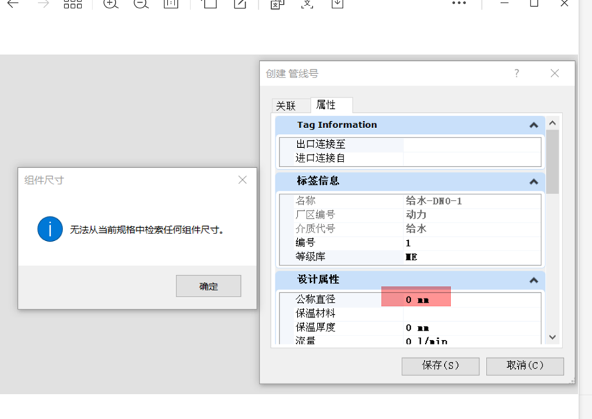

有时用户在安装OPM软件后,在创建管线对话框选取管径时,无法从公称直径对话框加载出任何管径,出现提示信息:“无法从当前规格中检索任何组件尺寸”,对应的英文提示信息:"unable to retrieve component size from Spec"
尽管我们已经确认等级库中确实包含了所需的尺寸规格信息,但是依然无法在首选项中加载管径。这可能是由于Microsoft Access Database Engine没有正确安装所导致的。

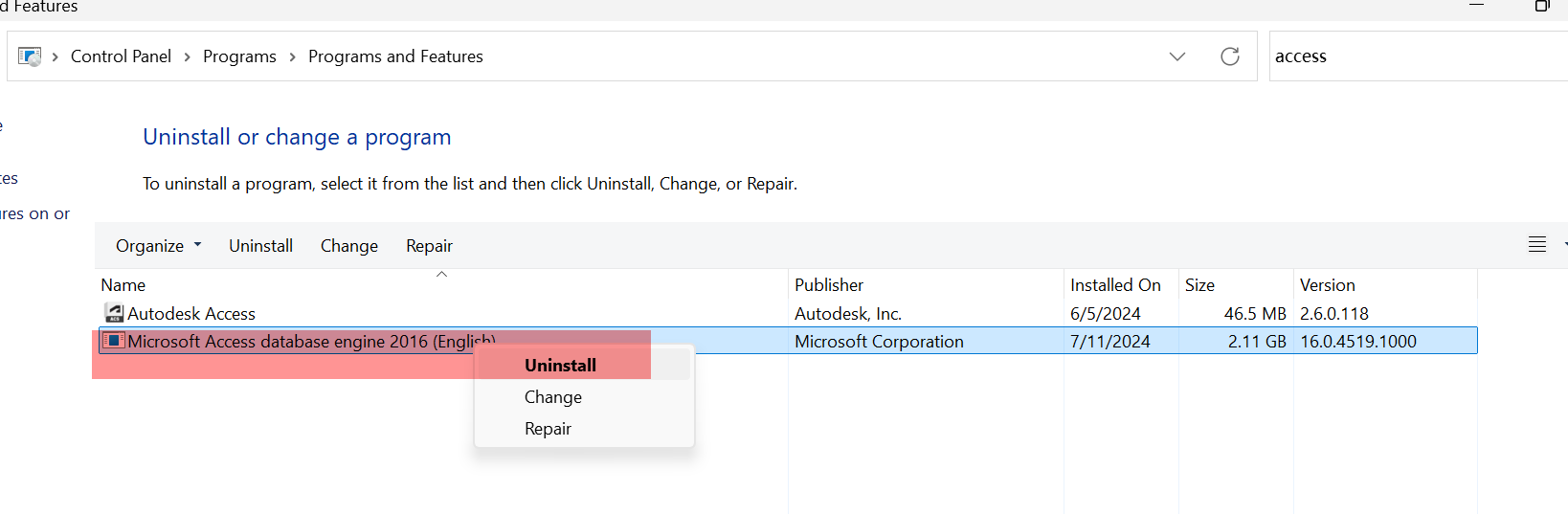

1.在控制面板中卸载任何版本的Microsoft Access Database Engine程序。

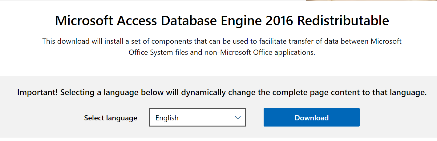

2.在下方网址中下载Microsoft Access Database engine 2016 X64安装程序
https://www.microsoft.com/en-us/download/details.aspx?id=54920
3.选择语言,点击下载

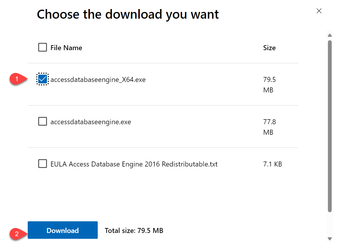

A screenshot of a computer errorDescription automatically generated
4.下载Microsoft access Database Engine 2016 64-bit .

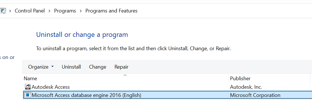

5.找到下载的Microsoft Access Database engine程序,点击安装。
安装完成后打开控制面板确认
A screenshot of a computer programDescription automatically generated

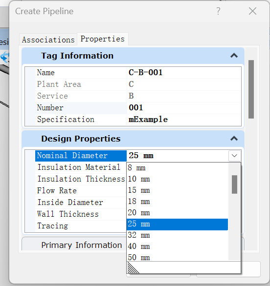

6.验证结果
