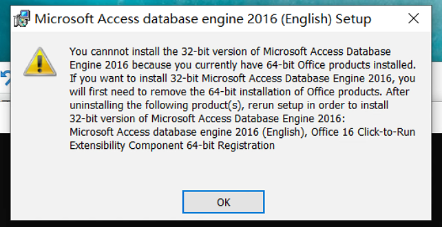

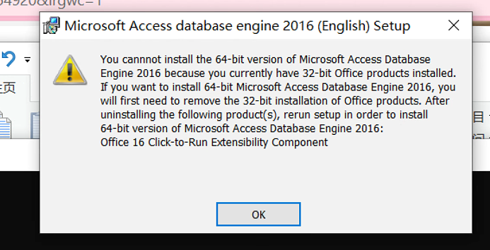

但是在卸载完成后,安装64位版本的Access Database Engine 程序时,出现了图一中提示信息:显示因为安装了32位的Office产品从而阻止了程序的安装。继而我们根据提示信息想到安装32位版本的Access Database Engine 程序。然而在安装时,又出现图二中的提示信息:显示因为安装了64位的Office产品从而阻止了程序的安装。
那我们如何能在不卸载Office产品的前提下,成功安装64Access数据库引擎呢。在此贴中我将为大家介绍方法。

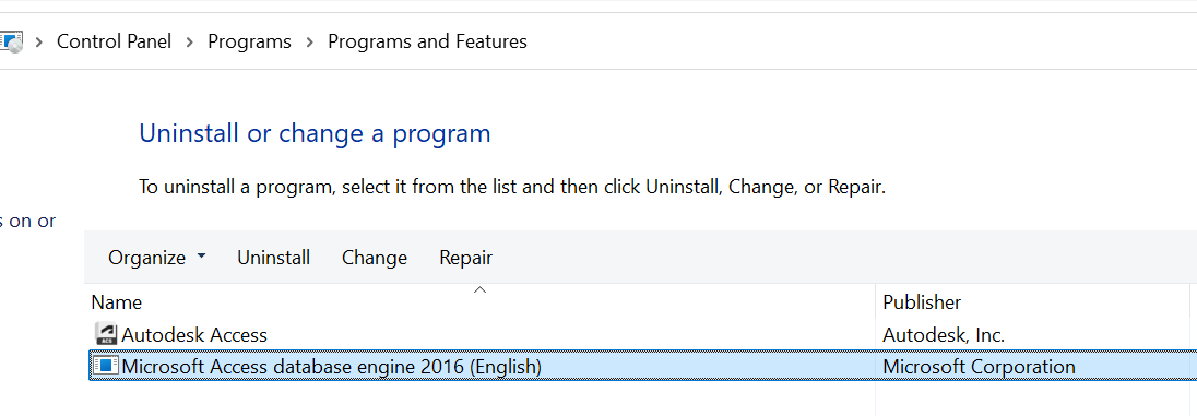

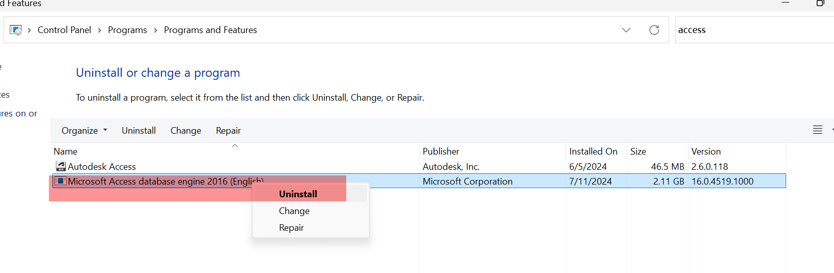

1.在控制面板中卸载任何版本的Microsoft Access Database Engine程序。

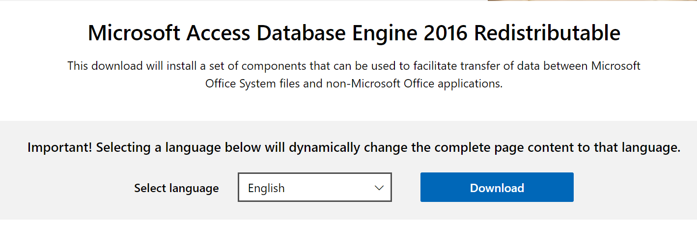

2.在下方网址中下载Microsoft Access Database engine 2016 X64安装程序
https://www.microsoft.com/en-us/download/details.aspx?id=54920
3.选择语言,点击下载

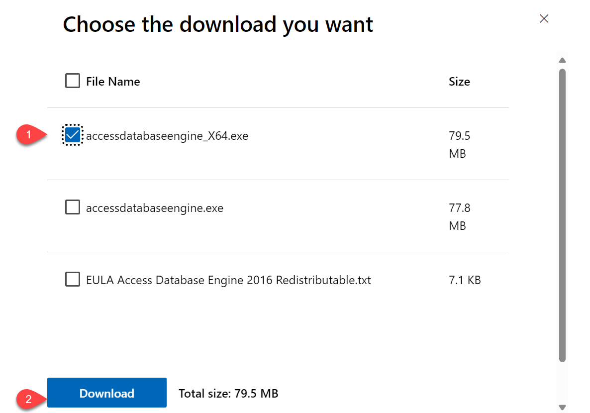

A screenshot of a computer errorDescription automatically generated
4.下载Microsoft access Database Engine 2016 64-bit .

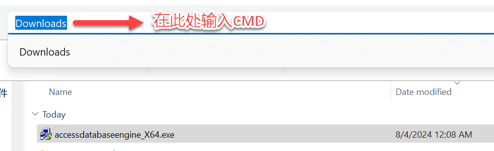

5.转到安装程序位置:Downloads,然后输入 CMD 并按回车键,如图片所示。

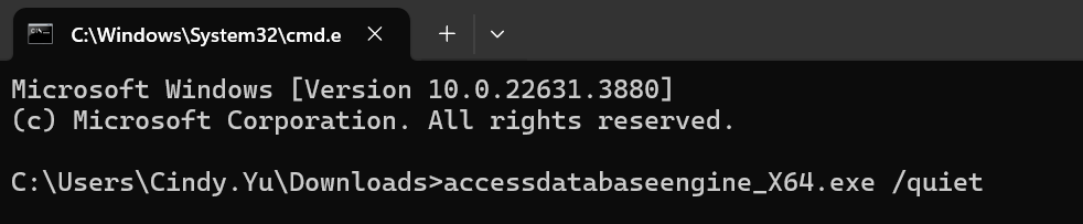

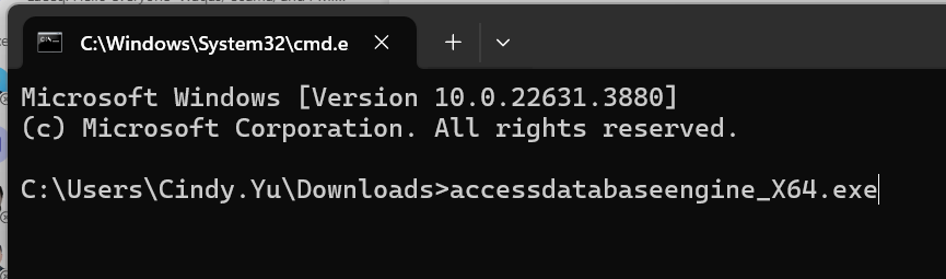

6.现在会弹出一个带有路径的命令提示符。复制安装文件名称并粘贴到命令中,如图片所示。
7.按空格键并输入 " /quiet",然后按回车键,如图片所示。
8.等待几秒钟,X64 位版本Access数据库引擎已安装在计算机上。
