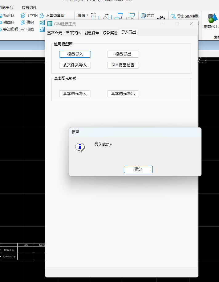

导入GIM设备模型,导入过程一闪而过,未导入成功
【问题概述】
使用Substation Chian的'GIM建模工具'导入GIM设备模型,导入过程一闪而过并提示导入成功,但下拉设备清单中并无此设备,导入失败。

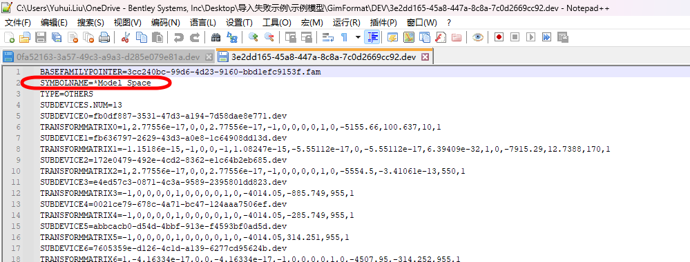

这有可能是因为GIM设备名称中含有特殊符号导致。

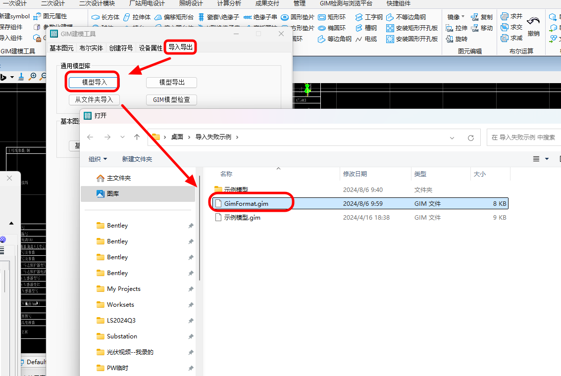

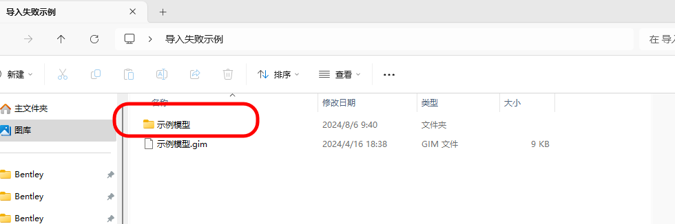

1.首先找到导入失败的gim文件存放的文件夹,经过导入,该文件已经被解压:

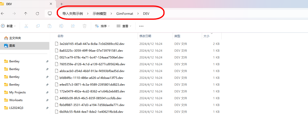

2.依次按照层级顺序,打开这个以设备名称文件夹/GimFormat/DEV文件夹:

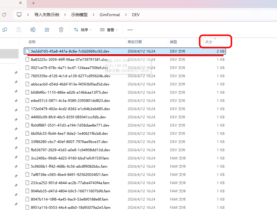

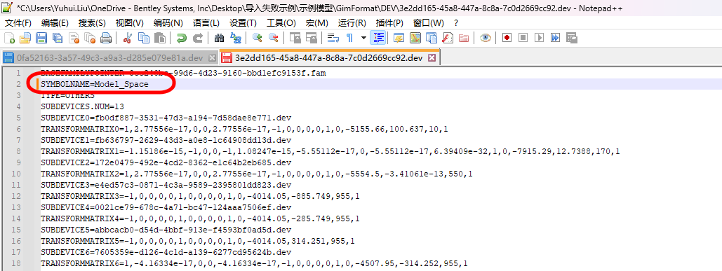

3.找到主DEV文件,一般这个文件是这个文件夹下,DEV格式文件中最大的一个,可以按照大小和格式进行刷选;找到后使用记事本或者notepad++打开;
4.打开后,可以看到第二行中,SYMBOLNAME=*Model_Space中含有一个特殊符号*,手动把它删掉:
删除完成后保存文件并关闭。

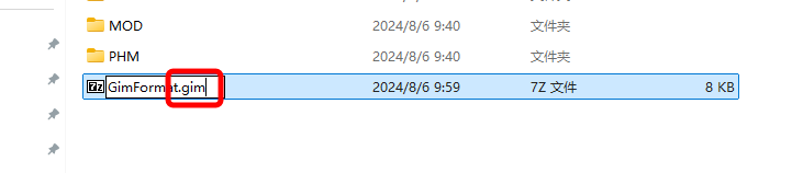

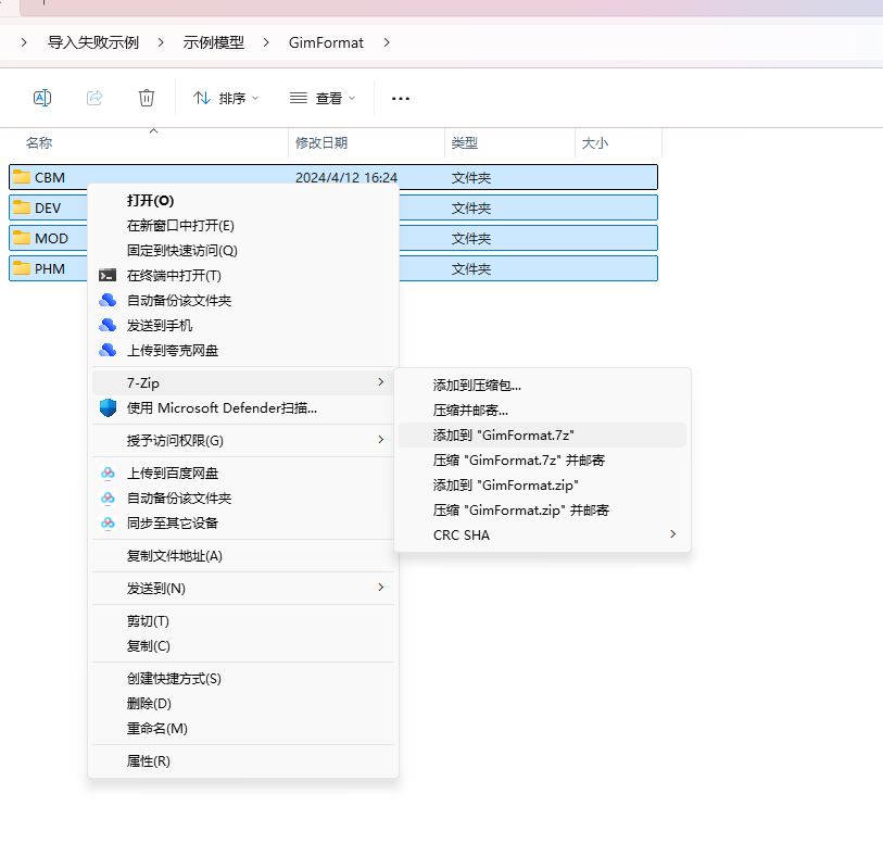

5.回到GimFormat一级,将四个文件夹选中压缩,修改压缩文件的后缀为'gim':
6.将这个新的gim模型拷贝到最外面的路径,重新导入模型即可。
